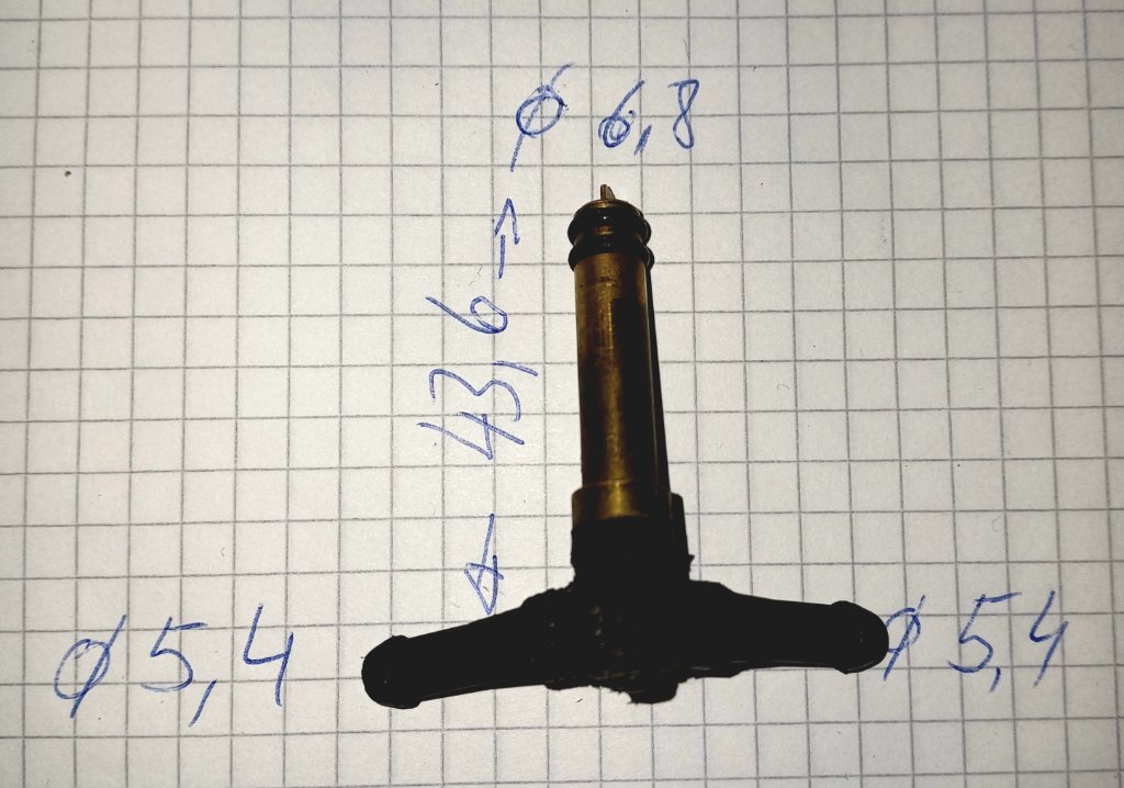

Jetzt noch mal den Vergaser in die Hand genommen...
Schieber auf Vollgas(ohne Zug). Die Nadel ist voll draußen!
Hab versucht die Nadel runter oder hoch zu ziehen.
Runter Richtung Düsenstock ist möglich,aber bleibt noch in der Luft.
Hochdrücken geht eher nicht...
Sieht so aus als ob die Feder so wie auf der Explosienszeichnung zu sehen ist,verbaut ist
Hab aber gerade andere Vergaser Probleme zu beseitigen.
Und das mal 4
Kawasaki GPX600(90)
Suche unter anderem sowas...gehört zur Vergaser vorwärmung
Und das mal 4

Ist den oberhalb der Vergasernadel überhaupt genug Platz um die Feder gescheit zu verbauen? Bei der Nadel um TM40 wäre schwierig. Grundsätzlich leuchtet das aber schon ein. Das die Feder gegen den Schieber gedrückt wird macht mehr Sinn als sie gegen den oberen Anschlag zu drücken.Stollenreiter hat geschrieben: 16 Feb 2025 10:58 Sieht so aus als ob die Feder so wie auf der Explosienszeichnung zu sehen ist,verbaut ist![]()
Re: DR 600 Vergaserproblem ?
Dass mir das passiert ist, ist schon länger her. Die Feder umzustecken ging problemlos. Selbsterklärend. Dann war die Nadel so drin, dass sie nicht mehr aus dem Düsenstock raus kann.
Und Tibor, ich sehe es so, wie Du. Die Feder unten macht keinen Sinn, es kann dann ja, was auch immer gefedert werden soll, nicht gefedert werden. Schwer in Worte zu fassen. Wir wissen aber, was gemeint ist. Wahrscheinlich ist dem Zeichner der Explosionszeichnung ein Fehler unterlaufen.
Zum Bild: drückt man die Nadel zur Seite und lässt den Gaszug los, klemmt sie neben dem dem Loch auf Vollgas fest?
Dann würde ich so nicht mehr fahren.
Moin Franz,
das wäre ja der Supergau mit Vollgas auf ne Kurve zu....
Wenn ich die Nadel mit der Hand zur Seite drücke und dann den Schieber ablasse, kann dieser klemmen!
Wenn ich aber mit der Hand den Vergaser in alle Positionen mit der Hand drehe und dabei den Gasschieber betätige rückt die Nadel immer in den Düsenstock zurück.
Selbst wenn ich die Nadel nur etwas zur Seite drücke findet diese ,durch die lockere Führung immer wieder in den Düsenstock.
Meine Vermutung der Konstruktion:
Die Nadel ist nach oben hin gefedert, weil sich diese beim Anstoßen an den Düsenstock sich nach oben schieben kann und danach selbst zentrieren soll.
Theorie...Praxis hast Du leider selbst erfahren müssen.
Keine Ahnung wie weit die Nadel sich im Saugbetrieb bewegt.
Oder bei Fehlzündungen in die Gegenrichtung
Was bleibt ist die Ungewissheit.
Wie hat sich das Ansprechverhalten geändert als Du die Feder getauscht hast?
Die Nadel hängt ja dann immer etwas tiefer...wie wenn ich die Nadel mit dem Clip versetze....
