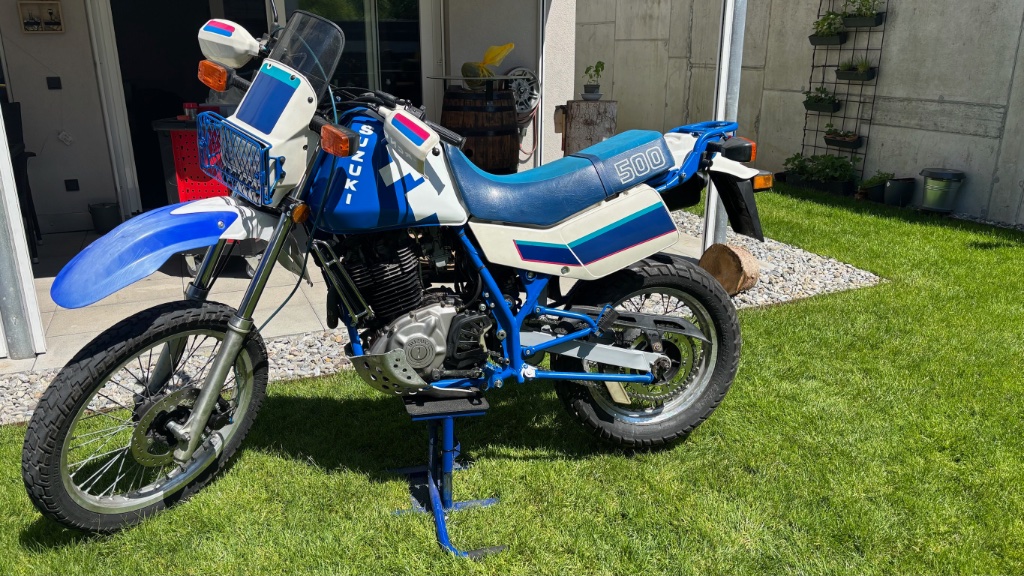

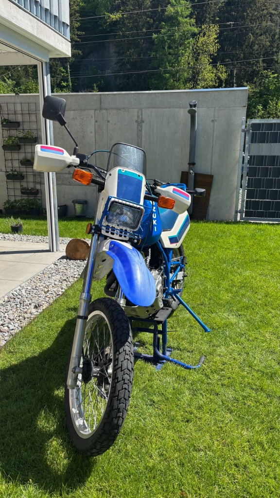

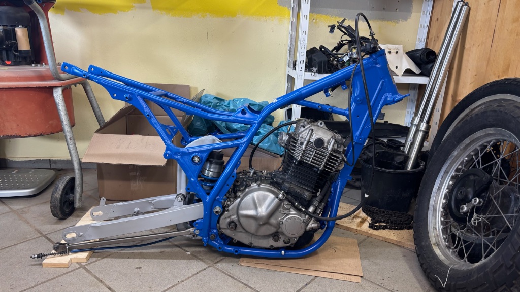

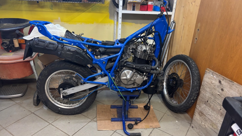

Ich bin nun wieder am zusammenbauen/ anbei Bilder.
Ich habe nun folgendes Problem.
Der Bremshebel der Hinteren Trommelbremse ist sehr schwergängig, gibt es hier einen Trick wie man den Hebel wieder gängig bekommt?
Das untere Lenkkopflager ist sehr sehr passgenau, ich habe gehört das ich das Lager erhitzen kann, soll ich es in dem Backofen legen oder wie kann ich vorgehen?
Vielen Dank
Mit freundlichen Grüßen Mike

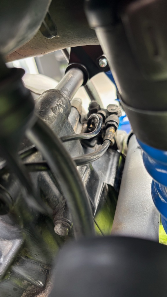

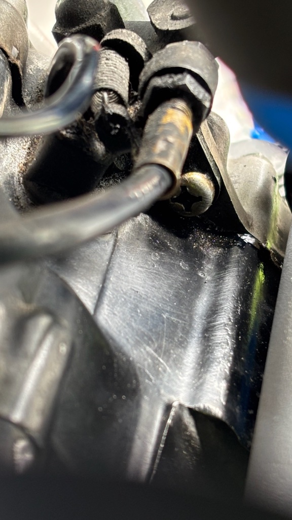

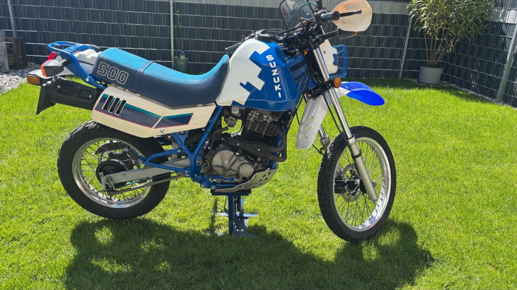

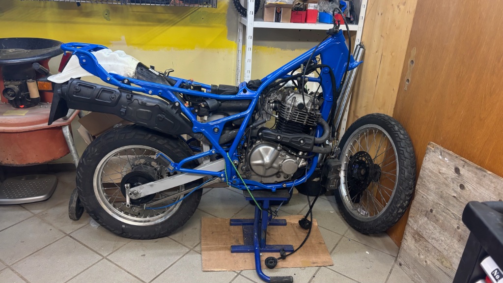

bin nun soweit fertig :D .
Jedoch nach der ersten probefahrt ist mir aufgefallen das im bereich vom Dekompressionsnockenhebel beim Kickstarter Öl austritt.
Gibt es eine möglichkeit das ohne den Motor rauszunehmen abzudichten?
Anbei Bilder
Vielen Dank
