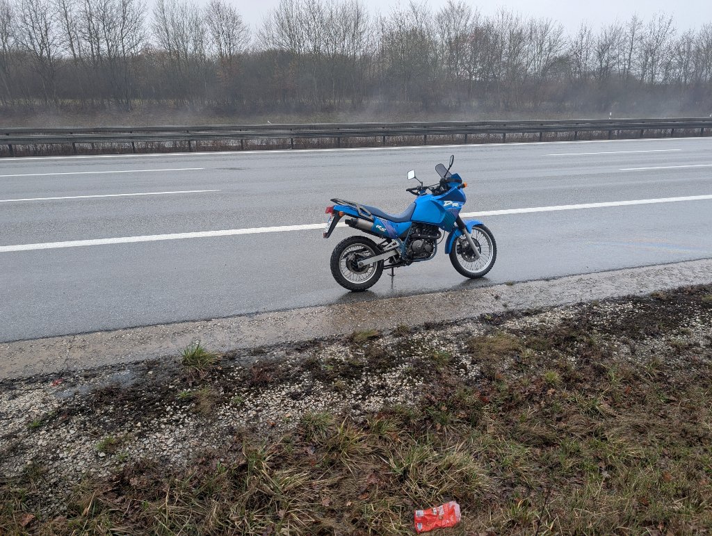

Heute hatte ich die erste große Ausfahrt mit meiner DR. Diese verlief leider nicht so gut. Mitten auf der Autobahn und 120 stundenkilometer ist der Motor ausgegangen und ich bin auf den standstreifen gerollt. Ich hatte zudem noch versucht mit Starter Spray den Motor zu starten. Kein Erfolg.
Vor der Fahrt hatte ich die leerlaufdrehzahl auf 1800 erhöht. Ich weiß nicht gut. Aber er startete schlecht.

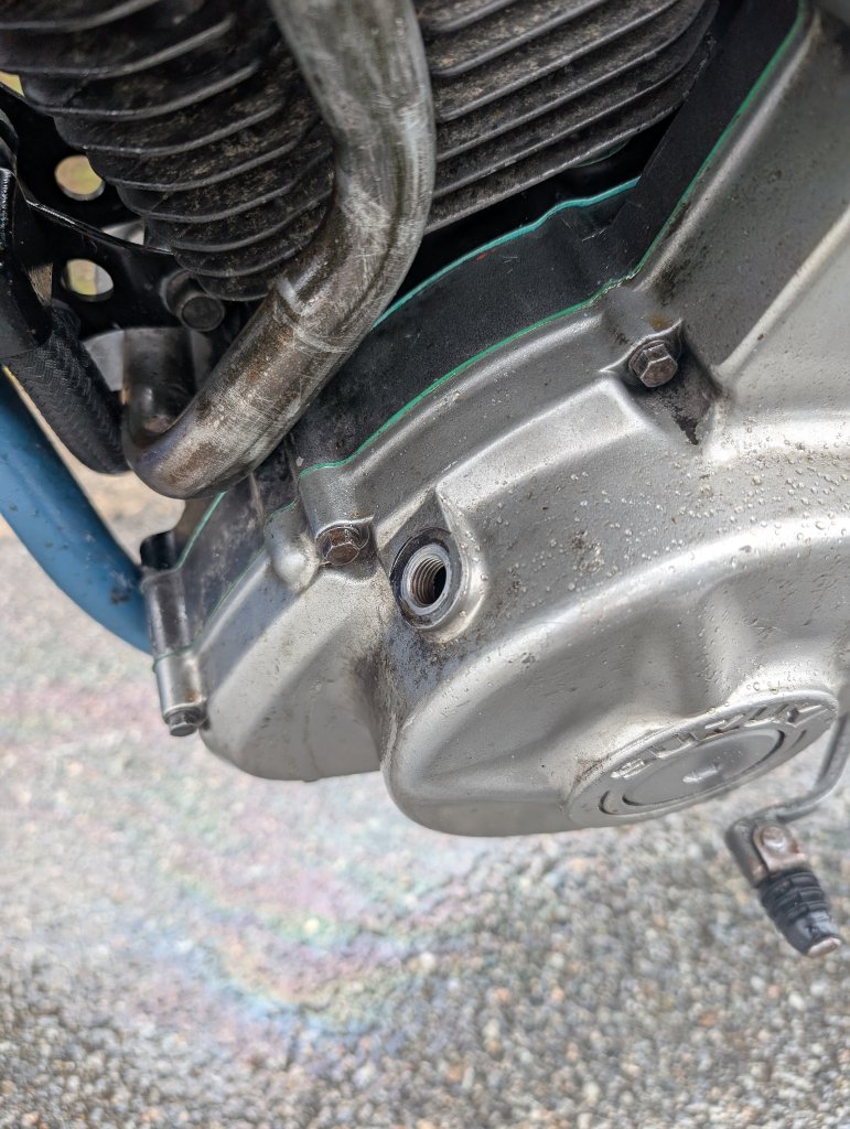

Mir ist zu dem aufgefallen, dass während der Fahrt sich die inspektionsschraube im lichtmaschinen Deckel für den oberen totpunkt gelöst hat. Ich vermute dadurch entsteht weniger öldruck.

ich würde mir da erstmal nicht so viele Gedanken drum machen. Hast du denn schon einmal die Zündkerzen rausgedreht und nachgeschaut, wie sie aussehen? Ist noch genügend Öl vorhanden? Lässt sich der Motor noch per Hand durchdrehen? Das ganze klingt für mich eher so, als oh du zu viel oder zu wenig Sprit kriegst.

Ohje. Also die Schraube hat mit dem Öldruck nix am Hut, nur nebelt dir nun das Öl alles zu. Grad bei Nässe mega bescheiden. Schau, dass du die Öffnung zu bekommst.
Ansonsten:
* ausreichend Sprit im Tank?
* Sprit gelangt zum Vergaser?
* Kerze nass?
* Kerze hat Zündfunken?
Wenn du sonst nicht wirklich bei Nässe unterwegs bist, könnte es auch sein, dass nun bei Feuchtigkeit irgendein Kabel, Schalter, Zündkerzenstecker auffällig wird...
Viel Erfolg!
Ansonsten:
* Kerze nass?
Viel Erfolg!

Der Ölfilm unter deiner DR ist größer als ich vermutet hätte.
Wenn du länger gefahren bist, und dann noch vor dir andere Autos für Spritzwasser gesorgt haben, dann würde das Öl mal besser wechseln. Wenn das verwässert ist der Schaden auf lange Sicht höher als die paar Euro für neues Öl.
