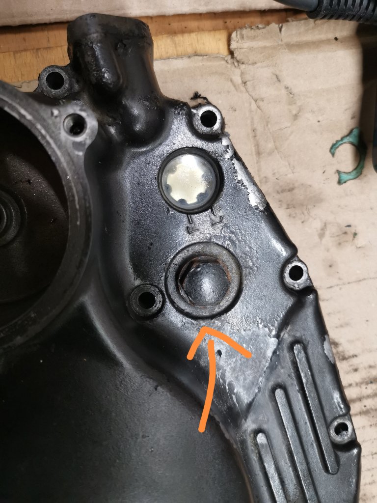

Moin zusammen,
hat jemand ne Idee, wie ich diese Schraube überreden kann? Mit Wärme hab ich es bereits versucht, ohne Erfolg. Mit meinem Handschlagschrauber hab ich mich nicht getraut, nicht das der Deckel Schaden nimmt.

Hallo Stefan,
ich hätte da weniger Bedenken.
Das ist doch die Schraube die man für den Öldruck rausschraubt, da ist ja dahinter ein Ölkanal wenn ich mich recht erinnere. Wenn man also den Deckel auf eine saubere gerade Fläche auflegt würde ich das riskieren mit dem Schlagschrauber weil die Stelle nicht frei schwingt sondern von dem Kanal gestützt wird.
Also ich würde das riskieren
Gruß Dominik

Hi Dominik,
danke für deine aufmunternden Worte
. No risk no chance, oder so
Mir wird wohl nix anderes übrig bleiben, es so zu probieren, oder halt eben zu lassen. Nach 34 Jahren sind die zwei ja anscheinend schon eine Einheit.
Einen hab ich noch. Es sind 60tsd. Leute im Fußballstadion. Und nun rate mal, wer den Ball an den Kopp bekommt

Ich hab aus Spaß geschaut. Gebrauchter Deckel zwischen 30€ und 50€ verfügbar. Falls es schief geht. Nur so als Plan B.
Als Alternative hab ich nur zerstörende Methoden in petto die hernach mehr oder weniger alle weiteren Möglichkeiten verbauen. Als am wenigsten invasiv ist das anbohren mit einem Linksbohrer. Falls die Schraube nicht einhakt und sich mitdreht kann man hinterher immer noch den 6kant nutzen um den Schlagschrauber zu verwenden. Man könnte die Schraube auch mit einem Dremel schlitzen und versuchen mit einem großen Meißel zu drehen. Aber danach ist definitiv rum mit dem 6kant und dann kann man auch gleich den Schlagschrauber ansetzen...

Klingt nach: ich mach das mal eben schnell und dann ist so eine beschi.... Schraube anderer Meinung
Die Schraube sieht noch nicht so aus, als hätte sie viel Drehmoment abbekommen. Das Ding wieder anschrauben und mit Nuss und ordentlicher Verlängerung funktioniert nicht?
Oder auf dem guten Küchentisch fest-spaxen
und dann mit ordentlicher Verlängerung.

@ Dominik, wenn sie ein 17er Schlüssel unbeeindruckt lässt, dann wird sie ein Linksbohrer völlig kalt lassen vermute ich.
@ Dennis, mit schwerem Gerät, sprich Verlängerung, hab ichs noch nicht probiert. War gerade nix passendes da. Werde ich aber auch nochmal testen.
Denn, gewaltig ist des Schlossers Kraft, wenn er mit einem Hebel schafft
Irgendwas wird aufgeben
. Die Schraube vom Polrad, und anschließend den Abzieher, musste ich auch mit nem Rohr überreden. Fest ist kein Ausdruck. Dachte mir dabei. Entweder die Nuss platzt, der Abzieher stirbt, oder halt das Polrad kommt. Schweißperlen auffe Stirn, aber dann hats geknackt, und das Polrad war ab. Alles andere noch intakt

ich hab nen Akku-Schlagschrauber, den könnt ich dir leihen.
Du weißt ja wo ich wohne.

danke fürs Angebot. Ich probiers mal mit meinem Handgerät und mit der Verlängerung. Wenn das nix wird, geh ich ein paar Schritte zu meinem Autoschrauber, und nehm den Pressluftschrauber
Oder vielleicht mach ich das auch gleich so, mal sehen.

Wärme hast schon probiert...gut...bzw. leider ohne Erfolg.
War der ganze Deckel im Ofen? Bei wieviel °C ? Würde nicht mehr nehmen als das Öl im Motor hat.
Kannst Du den Deckel an der Schraubenpossition mit einem Holz unterlegen.
Vermute , wenn man nichts unterlegt, also nur auf der Dichtfläche auflegt, dann kann es schon "knack" machen
Und was vielleicht auch hilft...Gehäuse heiß und mit Kältespray auf die Schraube und dann "hau den Lukas"

Wenn die sich bei gut Wärme mit Manneskraft nicht löst, würde ich die lassen wo sie ist

Warum willst du die überhaupt rausdrehen wenn die die letzten 30Jahre nicht geöffnet wurde und kein Öl rausläuft ?

Die Dicke bekommt ne neue Kupplung, deshalb ist der Deckel unten. Und weil der, wie auch der Rest des Motors, Sch... aussieht, will ich wenigstens den direkt aufhübchen. Ich fände es halt besser, wegen Vorbereitung, wenn die draußen wäre. Aber nicht um jeden PreisStubi hat geschrieben: 02 Apr 2025 16:36 Warum willst du die überhaupt rausdrehen wenn die die letzten 30Jahre nicht geöffnet wurde und kein Öl rausläuft ?

Die Wahrscheinlichkeit, dass das Gewinde das gewaltsame entfernen der Schraube überlebt, die ist gering. Fürs Geld des Deckels kannst du den Motor auch Trockeneisstrahlen. Sieht danach auch aus wie Neu... die Schraube kann aber drin bleiben

Wie sagt der Uli immer? Wenn man einmal anfängt. Genau das werde ich nicht tun. Es gibt ne neue Kupplung, und der Deckel, da er schon mal ab ist, wird ein wenig aufgehübscht. Der Motor bleibt da wo er ist, im Rahmen. Hab nämlich gerade so gar keine Lust auf ne Generalüberholung. Der hat jetzt 70tsd. runter und wird noch weiterhin seine Dienste verrichten, da glaub ich jetzt mal feste dranDR500 hat geschrieben: 02 Apr 2025 18:06Die Wahrscheinlichkeit, dass das Gewinde das gewaltsame entfernen der Schraube überlebt, die ist gering. Fürs Geld des Deckels kannst du den Motor auch Trockeneisstrahlen. Sieht danach auch aus wie Neu... die Schraube kann aber drin bleiben![]()
Und die Schraube bleibt dann eben auch dort, wo sie ist. Scheint ja echte Bedenken hier zu geben, dass das gut geht
