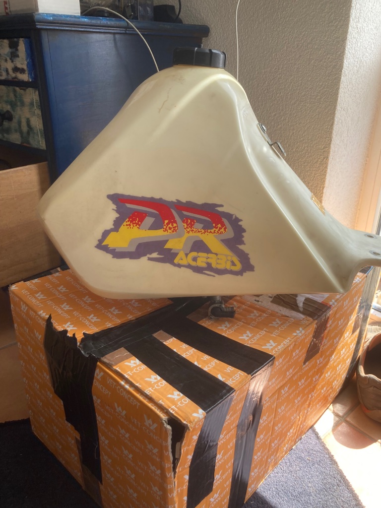

Erst kannte ich den kleinen Acerbistank gar nicht, jetzt habe ich zwei😎
Randvoll nimmt er 16 Liter. Die Passform und der Sitzbankanschluss passen perfekt. Ich erkenne keinen Unterschied zum Original.
Was übel ist, ist das 90er Design der Aufkleber 🤪🤣

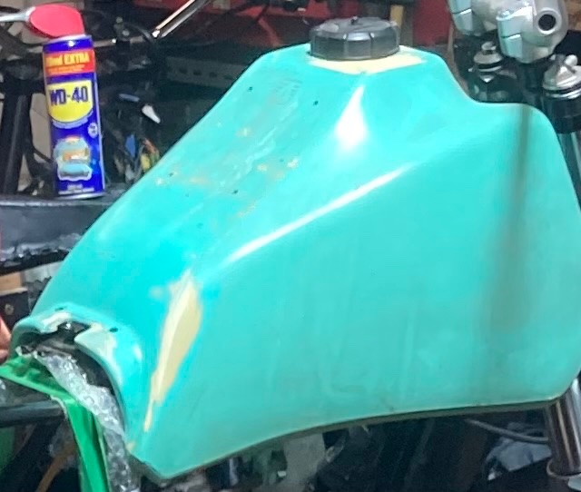

Damit es keine Missverständnisse gibt:
Das Gutachten was ich Stollenreiter gemailt hab gilt nicht für den Tank auf den Bild sondern für den 18l Acerbis Tank für die DR500, DR600 und XT550. Für den Tank auf dem Bild gibt es kein Gutachten.
Re: Ölkühler & Tank - wie ist er original verbaut?
Das ist der 18Liter Acerbis für XT500/550 und diverse DR Modelle
Der vorher gezeigte ist eingetragen !
Beiträge: 3685
Welches Genie hat denn den Tank lackiert?
Bei meinem Fahrzeug wurde von Vergaser, Husqvarna Gabel, offener Luftfilter, 650ccm in der DR500…komplett alles eingetragen (2 Seiten Fahrzeugschein). Beim Tank ohne Gutachten hat der Prüfer nicht mitgespielt. Daher meine Warnung.
Wenn man einen Prüfer findet, der dass ohne Gutachten macht, dann ist alles grünen Bereich!

DR500 hat geschrieben: 02 Apr 2025 22:42 Damit es keine Missverständnisse gibt:
Der Arcerbis von dem Gutachten vom Tibor ist der eher runde Plaste Tank mit de Nr.15-50 e 15-51 Kennzeichnung TÜ 1 294 02 85
Der weiße mir DR decals ist der von der 650, oder?
Hoffe das der TÜV meinen FUSION Tank einträgt?!
Gutachten ist ja schon lat und ich habe mitbekommen, dass mancher Graukittel das nicht mag :roll:
Apropos eintragen...
Bedeutet das dann, dass ich dann nur den Plaste Tank auf der DR verbaut sein darf?
Oder kann ich immer auf original Tank zurück bauen?
Stollenreiter hat geschrieben: 04 Apr 2025 09:15 Der Arcerbis von dem Gutachten vom Tibor ist der eher runde Plaste Tank mit de Nr.15-50 e 15-51 Kennzeichnung TÜ 1 294 02 85
Spielt doch erst mal keine Rolle.
Material ist das gleiche. Prüfverfahren ebenfalls. Acerbis ist ein bekannter Hersteller. Bekanntlich gibt es solche und solche Prüfer. Und wenn man vergleichbare Dokumente hat fällt es manchen nicht so schwer die Kirche im Dorf zu lassen.
