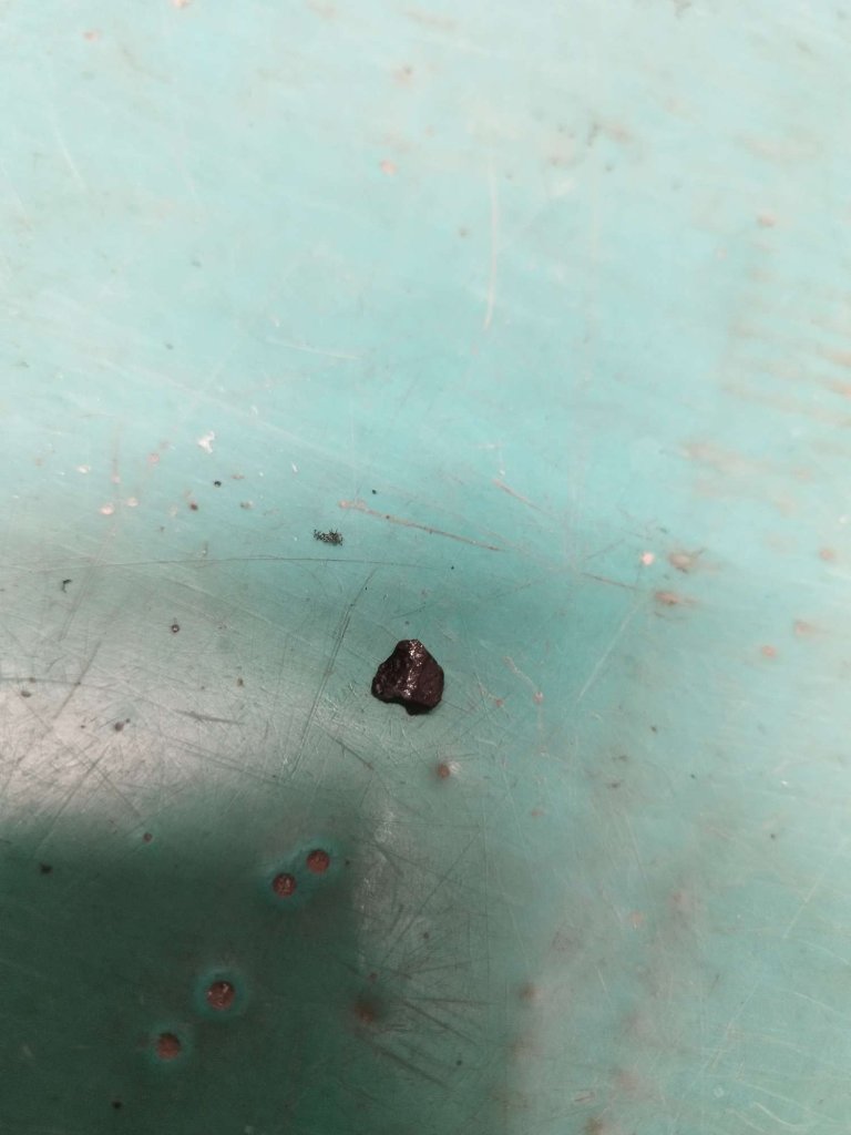

2. Es befand sich ein kleiner Kiesel Stein im Gehäuse :oops: hab ihn mit dem Hammer zerkleinert. Es war kein Aluminium - hoffe ich. Er ist zerbröselt. ( Wo kann der her kommen?)

Diese Art Kieselsteine hatte meine DR auch einmal. Ich denke, es war Abrieb und/oder Schmutz der sich, wie auch immer, verklumpt hat.
Nachdem ich es mit dem Hammer problemlos zerquetschen konnte, war es nur noch Staub. Irgendwie. Ich habe mir da keine Sorgen gemacht.
Lag unten im Ölsumpf.

franz muc hat geschrieben: 19 Apr 2025 20:46 Diese Art Kieselsteine hatte meine DR auch einmal. Ich denke, es war Abrieb und/oder Schmutz der sich, wie auch immer, verklumpt hat.
Ist wahrscheinlich wie Zahnstein beim Menschen nur halt vom Getriebe :lol:
