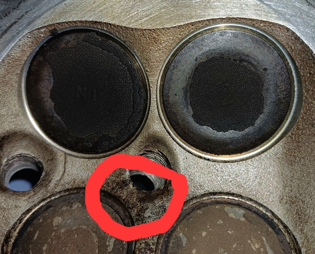

Noch mal zum Thema...
Hab ne Zylinderkopf der von der Nockenlagerung ganz gut ist,aber....
Es ist ein Riss vom Gewinde oder zum Gewinde zu sehen.
Wenn dieser Riss bis zum Auslasssitzring geht,dann kann der Presssitz sicher nicht mehr gut sein,oder?
Re: Verdacht Ventilsitzausfall
Manch einer, Hans oder Tibor, könnte das wahrscheinlich schweissen. Allen anderen bleibt nur der Weg zum Alteisenhändler.

Wobei ich sagen würde, dass es noch einige 10.000km braucht bis der Riss zum wirklichen Problem wird…solange der Ventilsitz hält würde ich fahren. Wenn der Riss noch nicht bis zum Sitz geht (schwer erkennbar auf dem Bild) ggf. mit dünnem Bohrer anbohren damit er nicht weiter wandert.

Ja leider kann ich nicht schweißen, zumindest kein Aluminium.
Ich kann die Stelle besser reinigen und ablichten, aber die Frage ist muss beim schweißen der Sitzring raus?
Oder erst schweißen und dann den Sitzring wechseln?
Anbohren ist auch ne gute Idee :wink:

Laserschweissen könnte die Lösung sein. Wer sowas anbietet habe ich oben geschrieben.

ThommyDR hat geschrieben: 09 Mai 2025 10:20 Laserschweissen könnte die Lösung sein. Wer sowas anbietet habe ich oben geschrieben.
Die müssen erst mal meine Teile die bei denen schon lange sind erst wieder zurück schicken...ist aber nicht der Zylinderkopf...andere Geschichte :roll:

Zum Lasern muss der Venilsitz raus, der Riss muss ausgearbeitet werden. Anschließend Schicht für Schicht neu drauf, Planen, wenn der Riss bis zum Ventilsitz geht muss der Sitz neu geschliffen werden, Sitz rein, Gewinde Kerze Nachschneiden, fertig.
Erhöhter Aufwand...
