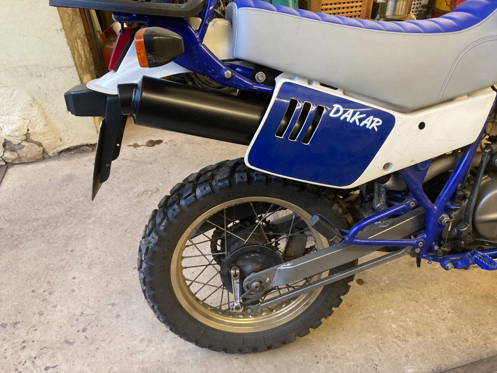

Ich hab den durchgerosteten Sebring gegen einen neuen Marvin ersetzt. Der geht m.E. vom Geräusch her, ich will ja auch nicht ewig weit gehört werden 😏.
VG Stubi

Dessen Vorgänger ist eine andere Geschichte und der Marving ist ein Absorptionsdämpfer wie der GPR, der wird mittelfristig deutlich lauter.
