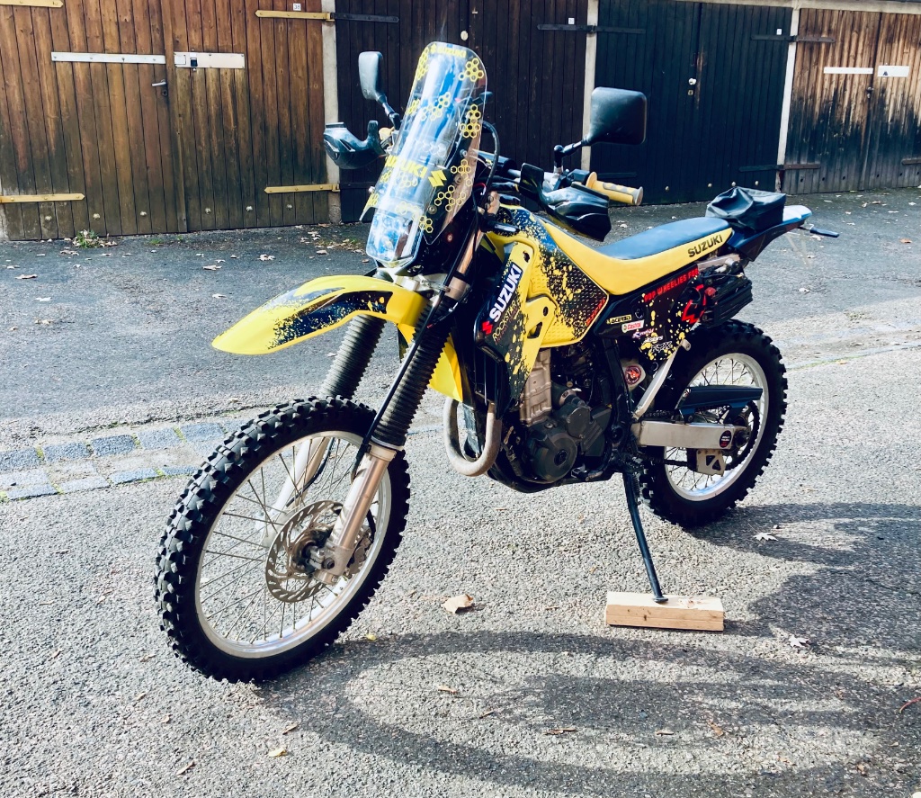

Re: Zulassung Windschild
So hab ich das bei meiner DRZ auch gemacht:
Ulf (17 Mai 2025 21:51)
