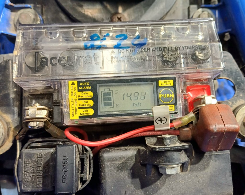

Hab jetzt die neu geladene von 24 verbaut.
>interessant ist hier die Anzeige auf der Batterie.
Die zeigt den momentanen Ladestrom an.
Hab ich mit dem Messgerät verglichen.
Somit könnte man auf Tour sehen ob die Batterie aufgeladen wird :mrgreen:

14,71 Volt erscheint mir ein wenig hoch.

Stollenreiter hat geschrieben: 16 Jun 2025 19:27 >interessant ist hier die Anzeige auf der Batterie.
Spannung.
Nochmal: es braucht bei DR600 keine Batterie und deine LiMa ist in Ordnung. Geh von einem Defekt am Kabelbaum aus. Wahrscheinlich ne Frage der Zeit, bis es wider Probleme gibt.
