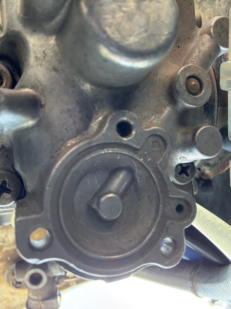

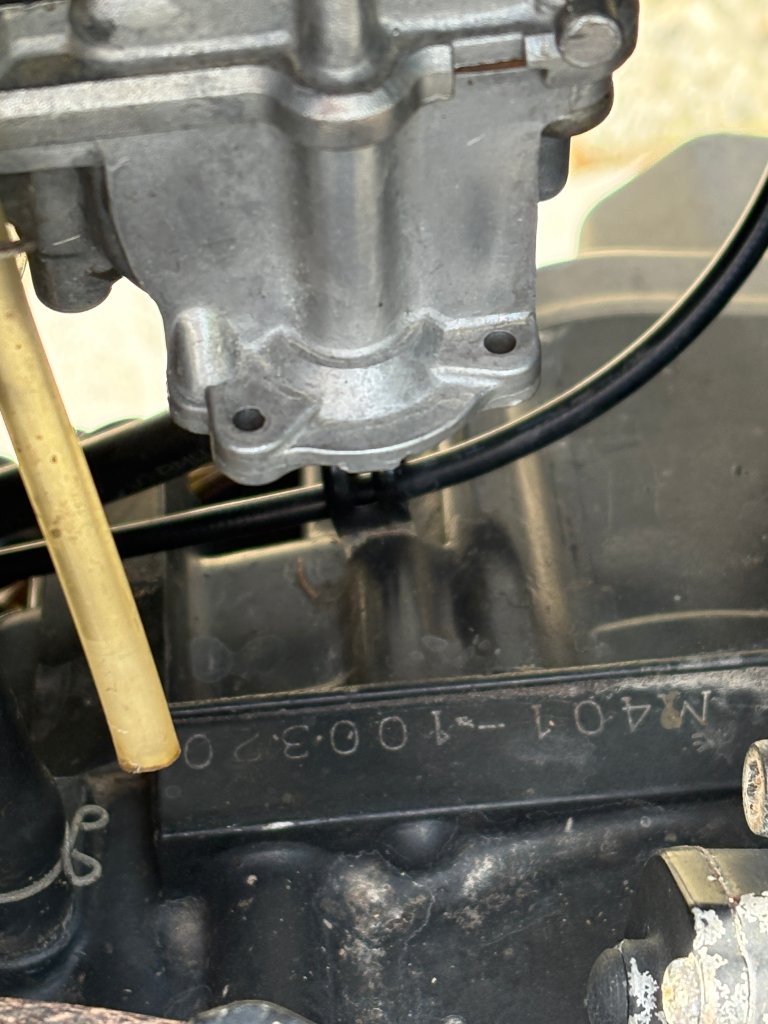

Zu meinem Problem: das die Kiste, wenn sie kalt ist, echt schwer anzukicken ist: ok; ist nicht schön dafür klappt es umso reibungsloser wenn sie warm ist. Neuerdings habe ich das Problem das sie sehr unsauber das Gas hält und im Grunde bleibt die Drehzahl auch beim Gaswegnehmen hoch und fällt erst wenn man dagegen bremst. Ich versuche 2 Bilder vom Vergaser hochzuladen: da fehlt doch was? Das kann doch nicht so serienmässig aussehen? Ich kann an der Rändelschraube verstellen ebenso wie an der CO-Schraube: eigentlich ändert sich am Standgas sowie an dem oben beschriebenen Verhalten nichts.
Habt ihr eine Idee was fehlen kann und wie man das oben beschriebenen Fehlerbild evtl. abstellen kann.

da ich das gerade für die dr 600 eines freundes recherchiert hatte, kann ich dir sagen, dass da nichts fehlt. siehe seite 4.3 des original werstatthandbuchs.
wenn das nichts hilft, wirst du den vergaser mal auseinander nehmen müssen und jeden kanal und jede düse kontrollieren und reinigen müssen. ultraschallbad kann auch nicht schaden, aber dennoch vorher und nachher zusätzlich mechanisch reinigen. das ultraschallen ist nicht, wie viele meinen, die ultimative lösung gegen verschmutzungen. geraden in den kleinen kanälen bleibt oft auch danach noch dreck hängen oder wird nur "durchgeschüttelt" aber nicht rausgespült.
