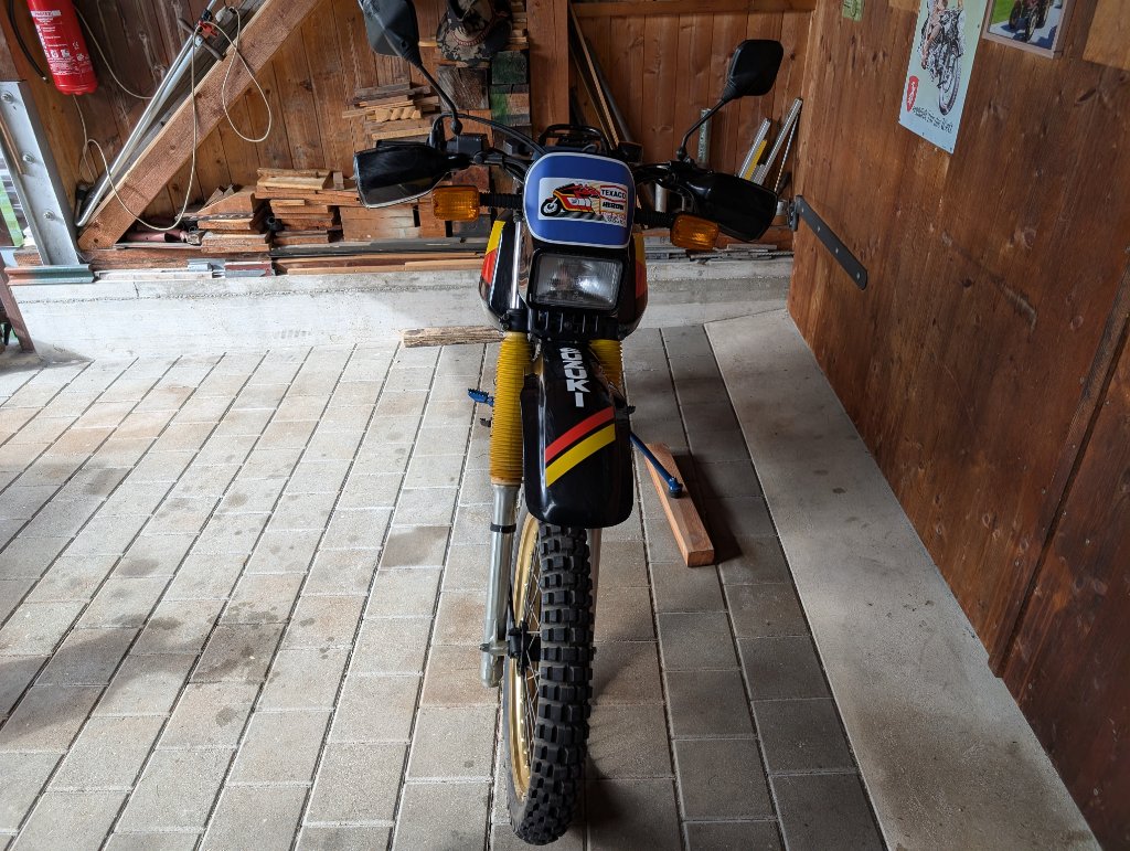

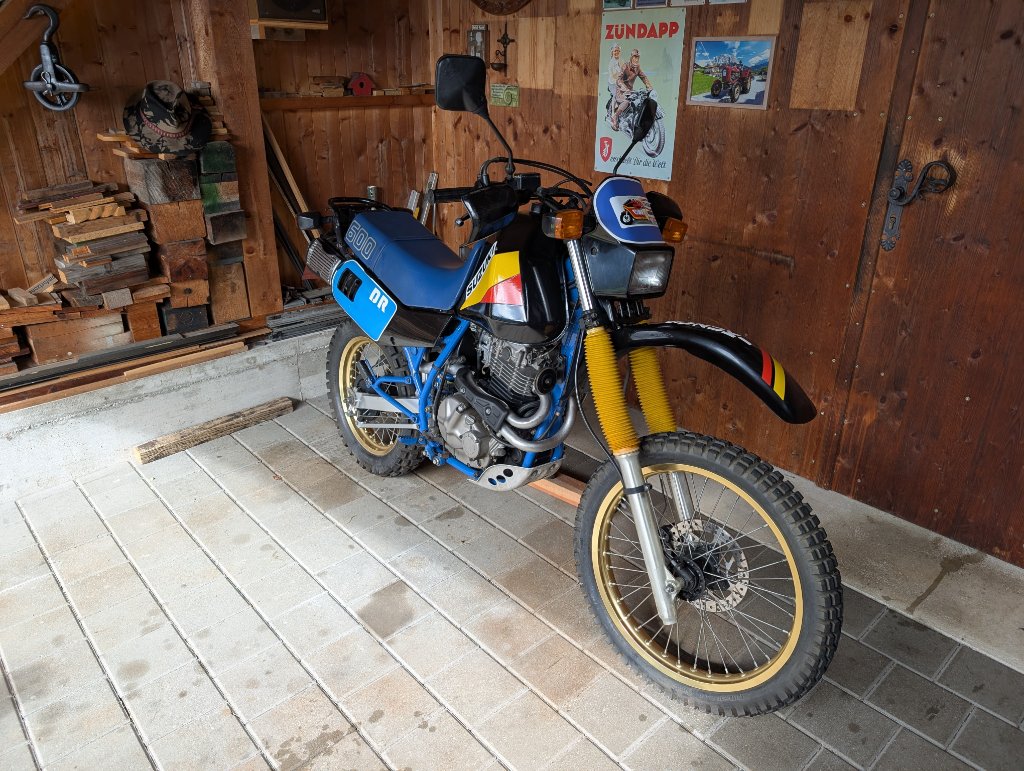

Hallo Leute,
es ist geschafft. Die DR läuft beim ersten Starter, sie läuft Rund und besser als jemals zuvor.
Kommende Woche kommt noch ein Ölwechsel und dann wird sie zur §57a Überprüfung vorgeführt.
Anbei noch ein paar Fotos - vielen Dank für die Hilfe hier im Forum! Ihr seid großartig! Dankeschön!
