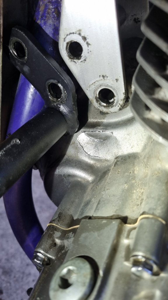

Eigentlich wollte ich dieses Jahr als spontaner Gast beim DR-Treffen aufschlagen – doch mein eigener Griff ins Klo der Schrauberkunst hat mir dazwischengefunkt. Für Entdeckung und Beseitigung des Problems war nach meinem Urlaub bis zum Treffen einfach zu wenig Zeit. Schade drum.
Zur Vorgeschichte: Meine Tochter hat mein Lieblingsmoped unfreiwillig in die Horizontale gelegt. Also stand nicht nur ein Motortausch an (der eh geplant war weil der alte Motor sich nach über 100tkm schüttelt wie nicht gescheit), sondern auch die kaltverformten Sturzbügel mussten ersetzt werden. Bei eBay habe ich dann ein Paar ergattert, die fast ähnlich aussahen wie die alten. Bisle breiter, vielleicht eine brauchbare Basis für ein paar Zusatzscheinwerfer hab ich gedacht.

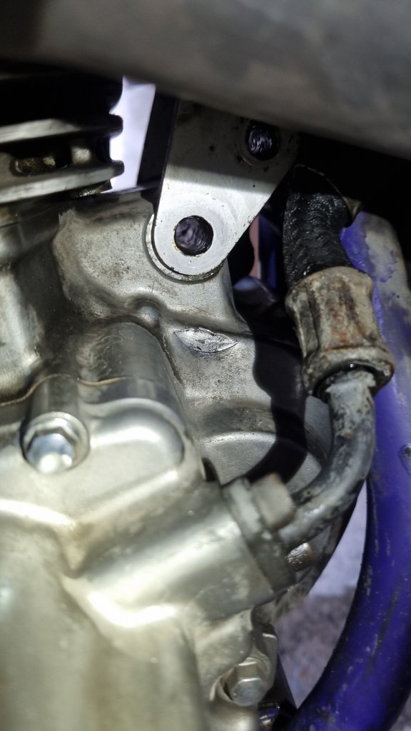

Beim Montieren habe ich übersehen, dass die Dinger vorne an der Motoraufhängung direkt am Motorgehäuse anliegen. Ergebnis: Durch das Festziehen der Schrauben plus der Vibration hat das Gehäuse feine Risse bekommen – und schon sabberte der neue Motor mehr Öl als der alte...
Da ich kein Alu schweißen kann und der Motor eigentlich zu schade ist zum Spalten, habe ich beschlossen dass ich dem Kaltmetall eine Chance gebe. Ich hab mich für Loctite entschieden aber vermutlich hätte es auch jedes andere Produkt getan. Die ersten 100 km Probefahrt sind absolviert, bislang hält’s dicht. Ob das auf Dauer so bleibt, oder ob die unterschiedlichen Ausdehnungskoeffizienten irgendwann für eine spontane Ölquelle sorgen, bleibt abzuwarten.

Moin, so wie es aussieht hat sich der Bügel ins Gehäuse gedrückt, doof.
Aber , mit dem Knetmetal hast du ne gute Wahl getroffen, das hält unheimlich gut.

Ja, weil bei der Montage eigentlich Unterlegscheiben drunter müssen. Und der Tiefe des Eindrucks auf der linken Motorseite nach gar nicht mal so wenig.
Ich mach die Woche ein wenig härteres Testen der Klebung, gestern eine Runde durch den Wald gedreht (legal) und den Motor in der Rückegasse schön auf Temperatur gebracht, das ganze wahrscheinlich morgen wieder und die Heimweg-Feierabend-Strecke wird auch ein paar km länger ausfallen als normal.

Nach mittlerweile 500km, davon auch ein paar "offroad", 2 Hochdruckreiniger-Einsätzen und etlichen Regenfahrten kann ich sagen: hält.
Schön mal wieder einen Motor zu haben der 100% dicht zu sein scheint. Der alte Motor war das nicht, der hatte diverse Inkontinenzen die ich aber zum Schluss wegen dem anstehenden Wechsel nicht mehr angehen wollte.
