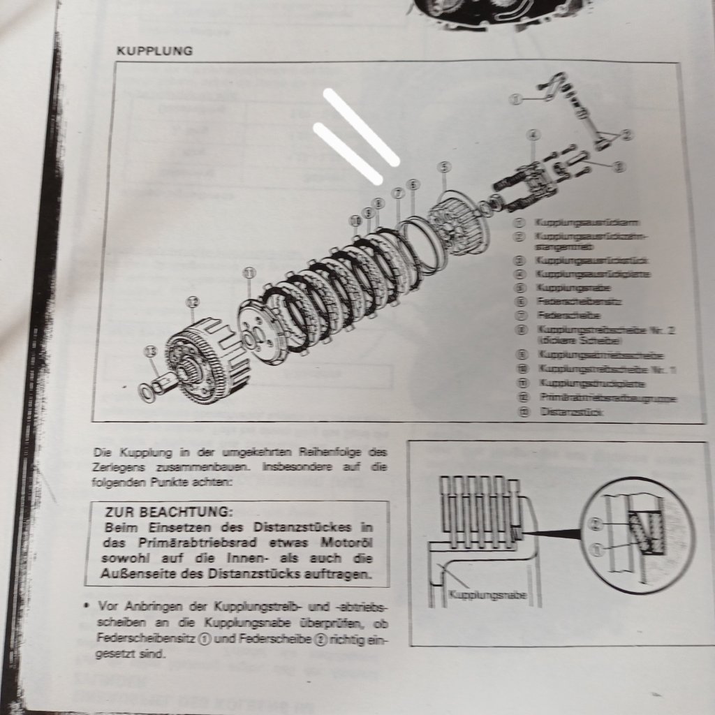

Was mich mehr beschäftigt ist die fehlende Sitz Wellscheib und Wellscheibe.
Im WHB Nr.6+7 und in machen Listen als Nr. 10+11
Bei Hessler nicht zu bekommen und bei CSMNL sind diese erst gar nicht aufgelistet.
Wie auch bei Team Suzuki Originalersatzteile sind die 2 Teile nicht aufgelistet.
Kann mir bitte Jemand schreiben, ob diese 2 Teile überhaupt verbaut sind wie im WHB beschrieben, oder sind die mal entfallen?

#34
Hier wäre es die 6+7.
Sorry für die schlechte Qualität

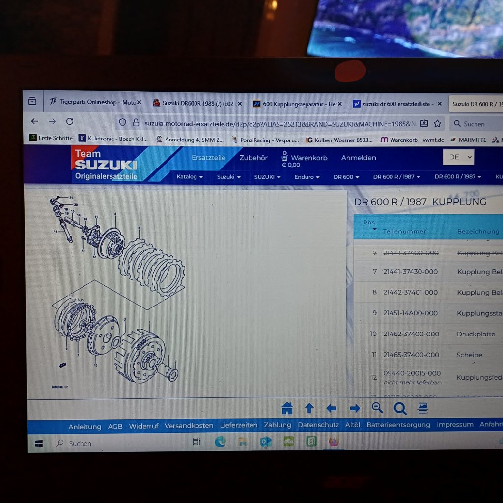

Hier sind die gar nicht aufgelistet
Hier bei cmsnl gibt's auch nix...
Gibt es Unterschiede zwischen DR600 S und Dakar?
Beide Bj.88

#35
Komplett mistig zu erkennen. Die Scheibe iss doppelt? Schmal und gewölbt? Da ist zum Beispiel bei der SP41 und auch bei der SP45 nur eine vorhanden.

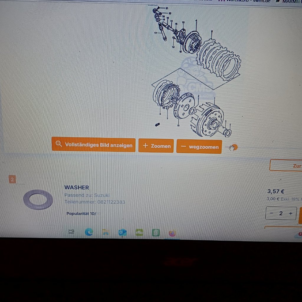

Männers, guggt mal hier: https://www.bike-parts-suz.com/suzuki-m ... 8501/M/436
Dort sind es die beiden Positionen 2 & 7, beide gleiche Sachnr. und Preis.
VG Stubi

Danke Stubi,
ist dann Nr.10 +11 auf deiner Skizze von Suzuki.
Ich habe mal bei der 600 Dakar 1988 geschaut...
https://www.bike-parts-suz.de/suzuki-mo ... 017/M/5048
Da sehe ich wiederum die 2 Teile Nr.10+11 nicht... :roll:
Aber bei der 600 S von 1988 ist wieder was zu sehen:
https://www.bike-parts-suz.de/suzuki-mo ... 8501/M/438
Kann das Jemand erklären?
Der Reibbelag an der Stelle und die Aufnahme sind von beiden gleich bzw. gleiche Bestellnr. (Nr.8 bzw.9) :roll:
