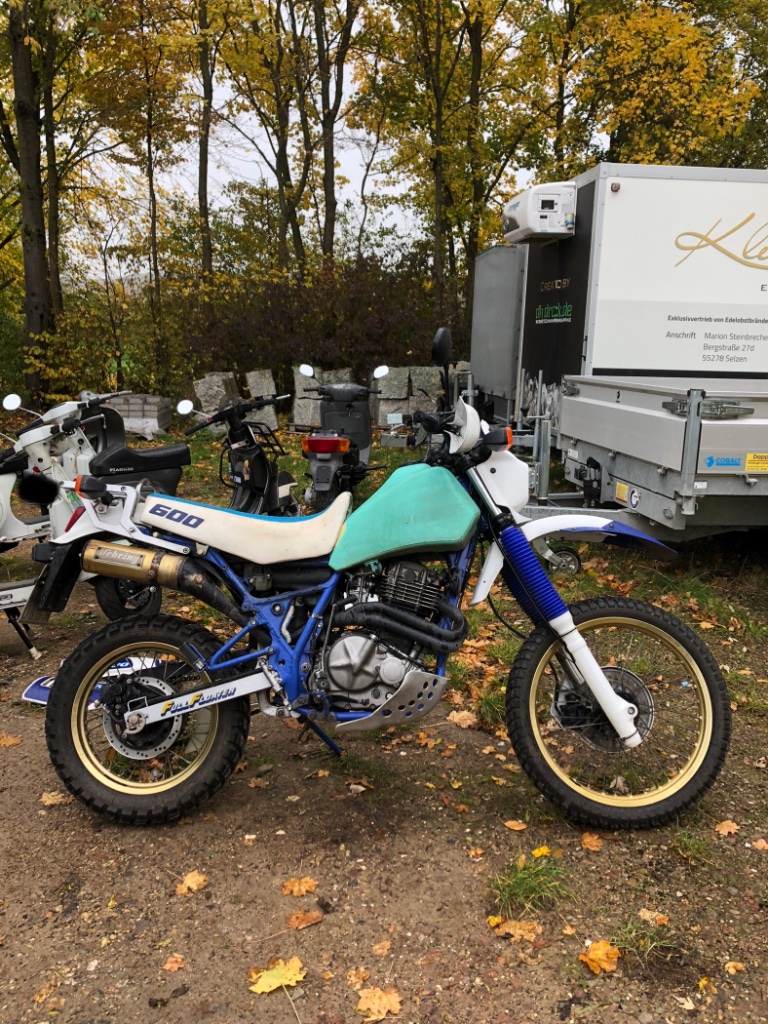

So, heute mal den Acerbis TÜ1 2940285 auf ne DR600 gesetzt. Fazit: nicht so ohne weiteres verwendbar.
Die Anpassung des Sitzbankanschlusses wäre da noch das geringste Problem. Auf dem Bild ist die Sitzbank mit den Befestigungsschrauben fixiert. In dieser Position sitzt der Tank so weit vorne, dass trotz Aussparungen am Tank das vollständige Einlenken nicht möglich ist. Die Standrohre stehen an.
Um den Tank also an einer DR 600 zu verwenden müsste man den Tank ein wenig nach hinten platzieren, sodass er nicht mit der Gabel kollidiert. Dabei natürlich entsprechende Halter individuell fertigen. Im Anschluss die Sitzbank kürzen. Bei der ganzen Aktion muss natürlich noch ne schöne Linie gefunden werden. Also kein Plug and Play. Da ist mir anderes derzeit wichtiger…
Ganz großen Dank an JörgDR für die Bereitstellung des Tanks!
