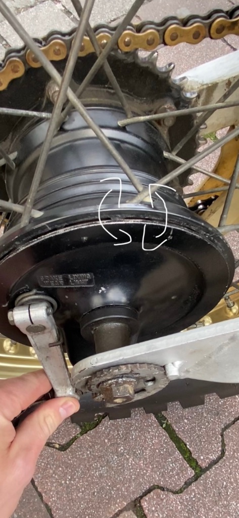

bei der Optimierung meiner Dr ist mir aufgefallen, dass die Ankerplatte deutliches Spiel hat. Alle Radlager sind gewechselt, Bremszug durch Stange ersetzt…
Das Wackeln der Platte will ich auch gerne beseitigen. Welche Buchse benötige ich dafür? Dort ist nur ein Gleitlager verbaut?

Die ganze bremsplatte wackelt auf der Achse (im eingebauten Zustand).

es ist die komplette Bremsplatte (Naturlich Trommel), da wird etwas ausgeschlagen sein, ich vermute mal die Messingbuchse?
Ich zerlege das Teil gleich mal, dann sehe ich ja, ob etwas fehlt.
So weit ich es in Erinnerung habe, ist aber alles verbaut. Ist die Messingbuchse eingepresst? Das ist quasi ein Gleitlager?
Die Buchse „7“ kenne ich tatsächlich nicht, die suche ich gleich mal. Ansonsten kann nur Buchse/ Achse ausgeschlagen sein!

die Lager sind alle neu hinten, daran liegt es also nicht. Es ist ausschließlich die Lagerung der Ankerplatte!
Werde sie heute mal abnehmen und nachschauen, ob ich den Fehler finde. Vielleicht ist im Laufe der Jahre echt die eine Hülse abhangden gekommen….
Ich halte euch auf dem Laufenden.
