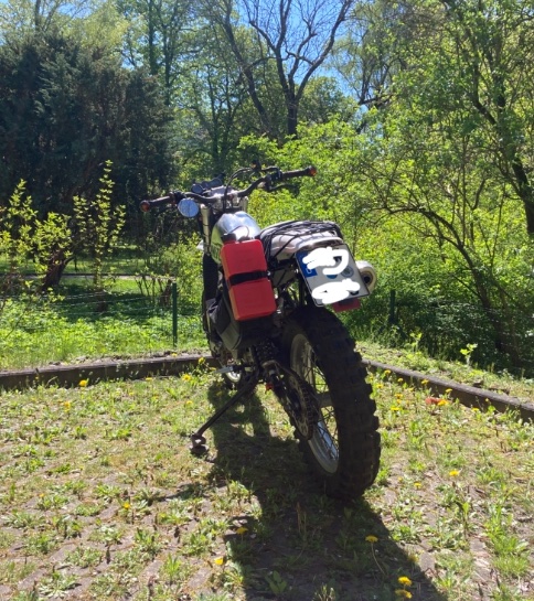

Weil der 10l Alutank knapp bemessen ist, hab ich einen Halter gebaut, der zwischen Tasche und dem Befestigungspunkt geschraubt wird.
Hinter der Tasche ist der kleine Zusatztank, davor ein Halter fürs Schloss. Da könnte man gleichermaßen ne Trinkflasche oder eine kleine Werkzeugtasche anbringen…
Bei den hinteren Dämpfern hab ich noch die unteren Augen gegen länger getauscht und die Gabel weniger weit durchgesteckt. Etwas mehr Bodenfreiheit tut ihr ganz gut…

Da die DRZ von den Spezifikationen nicht so weit von meiner DR500 weg ist, und ich nur einen Arsch habe, hab ich die verkauft. Ich fahre eh nicht mehr wild genug, als das die ich die bessere Geländegängigkeit der DRZ ausreizen würde.
Der 701 Scheinwerfer ist super. Jedenfalls besser als die meisten Scheinwerfer, die bei Polo- und Louis im Regal liegen. Das Windschild ist von einer Tenere 700 und hat typisch für ein originalteil keine ABE, wurde aber so akzeptiert (es ist ja ein für den Straßenverkehr zugelassenes Bauteil). Wird immer auf den Prüfer ankommen.
Das alles zusammenzubauen war viel Bastelarbeit. Lohnt nur, wenn man es selber kann. Ansonsten würde ich wohl eher was fertiges Kaufen...

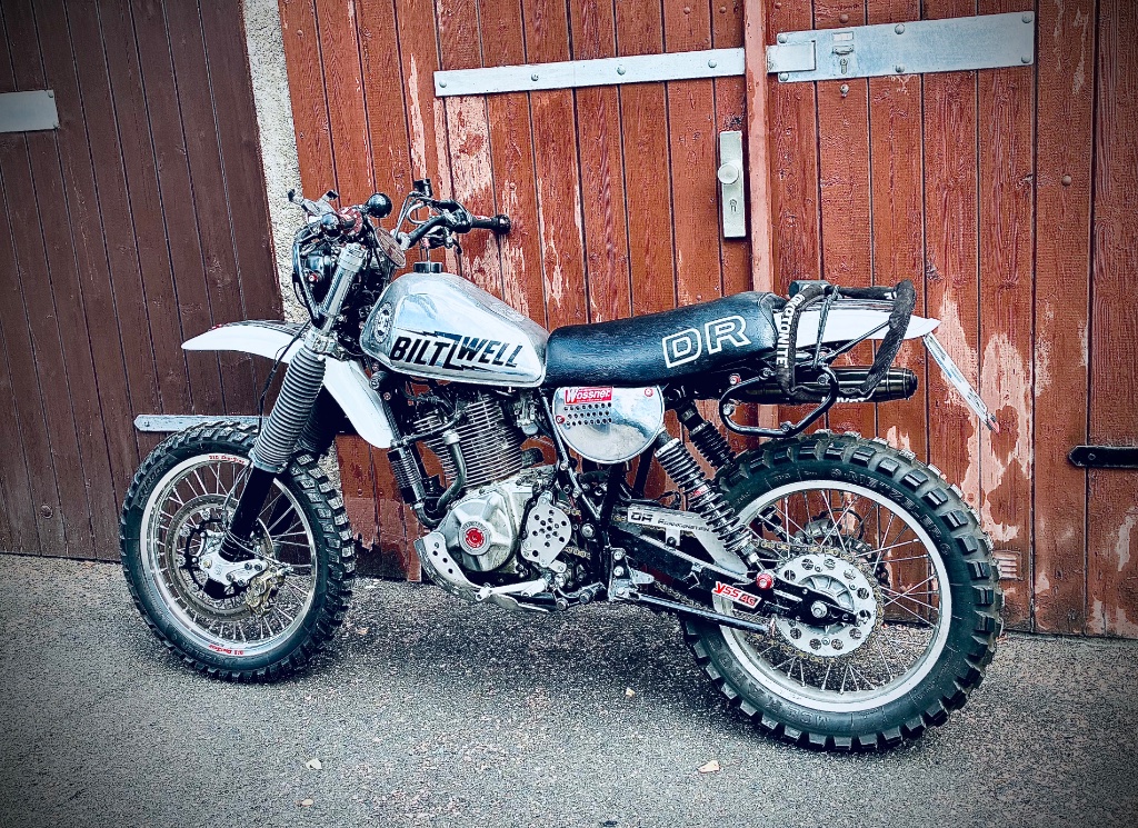

Damals wollte ich unbedingt ein leeren Rahmendreieck. Inzwischen finde ich es nichtmehr so prall, drum habe ich mal einen Seitendeckel gedengelt.
Mit „englischen Rad“ wäre es sicher noch besser geworden weil man es damit komplett glatt bekommt. Wäre es ne Sandguss Honda oder ne Königswellen Ducati, dann hätte ich einen entfernten Bekannten gefragt, der sowas hat. Für die DR passt das schon so. Man muss es ja nicht übertreiben…

...klasse Arbeit.
Und jetzt noch den Front/Heck Koti?
Dann ist der Silver-Surver noch schöner :mrgreen:

Wenn ich irgendwann mal viel Zeit und genug Langeweile haben sollte, dann würde ich es tatsächlich mal probieren. Aktuell bin ich froh das ich das den Deckel nebenbei mit fertig machen konnte…

Letzter Stand der DR mit Alu-Ritzelabdeckung:
