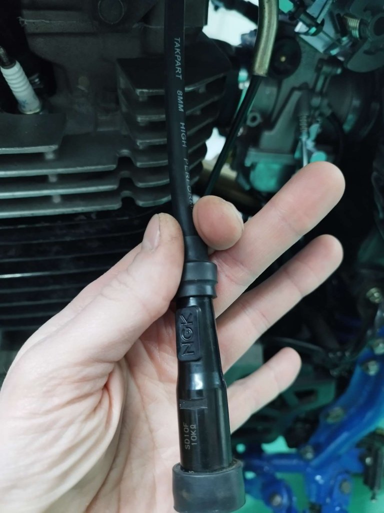

Der Zündfunke ist generell eher schwach. Ich dachte dieser ist aber ausreichend, da sie ja gut läuft wenn sie läuft ?
Zündkerzen sind neue verbaut, die die reingehören, original

du solltest die Kerze mal ohmisch messen. Der Wert mit Stecker sollte nicht größer als 10 kOhm sein, sonst wird der Funke zu schwach.
Auf deinem Stecker steht 10 kOhm, also sollte die Kerze 2 - 3 Ohm haben.
Das hat aber wenig mit deinem Problem zu tun, nur weil angesprochen.

Wir haben dann die Lehrlaufschraube einiges höher gedreht, dann ist sie angesprungen. Als sie etwas warm war, hat sie selbständig hochgedreht. Weil er denkt, dass alles dicht ist, runter auf 1500 U/min gedreht. Anschliessend ist sie immer flott angesprungen, auf den ersten Kick. Leider kann er seine Kerzenstecker nicht aufschrauben. Meine haben einen Schlitz, damit ich den Entstörwiderstand herausschrauen und überbrücken kann.

Der Zündfunke ist sehr dunkel.
Dazu habe ich einige abweichende Meinungen gehört.
1. Das sei normal, da beide Kerzen, von einer Spule gespeisst werden, und man zum Testen des Funkes beide Zündkerzen an Masse halten müsste? ( Stand so in einem Oldtimerforum )
2. Nein, man sollte alle Komponenten prüfen ( das mache ich noch mit den Werten aus dem Handbuch und Kontaktspray)
=> Aber da sie nun super anspringt, und rennt wie der Teufel ist das schonmal mehr als ok :lol:

Kawa450 hat geschrieben: 01 Dez 2025 14:52 1. Das sei normal, da beide Kerzen, von einer Spule gespeisst werden, und man zum Testen des Funkes beide Zündkerzen an Masse halten müsste? ( Stand so in einem Oldtimerforum )
Wenn Nummer 2 eingebaut ist, passt das schon. Mit ausgebauter Nummer 2 würde ich das nicht testen.
