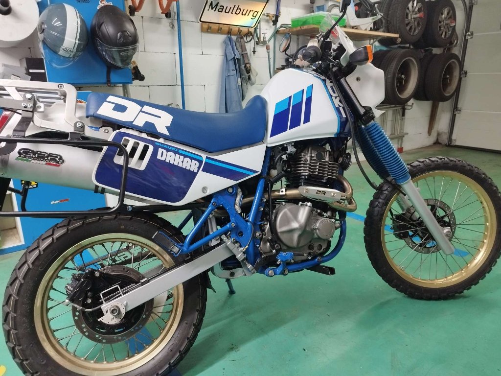

Da meine Schwinge einen bösen knick hat, und das Rad ständig nach rechts fährt, möchte ich eine neue.
Ich habe die DR 600 mit dem letzten Baujahr 1989( Bremsscheibe hinten)

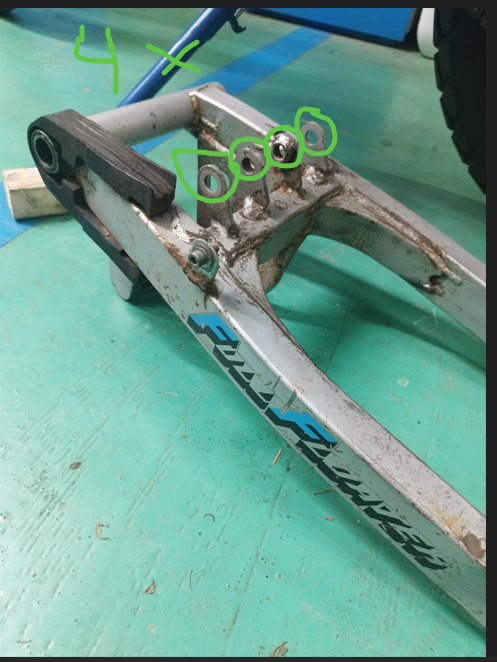

Viele in der Bucht haben halt nicht diesen "Schlitten" rechts. Da das alles schwingen der DR600 mit Bremstrommeln sind
Ich finde keine in Kleinanzeigen oder eBay die wie auf Foto 2 ausschaut

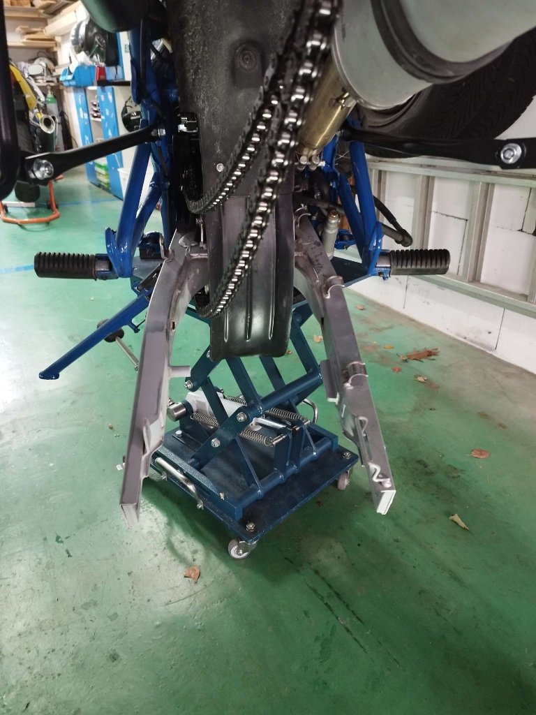

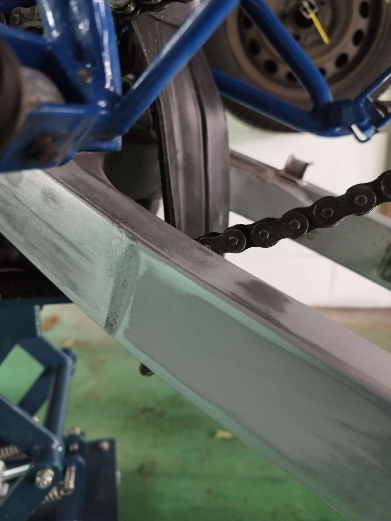

Bild 3 da wo der Knick ist.

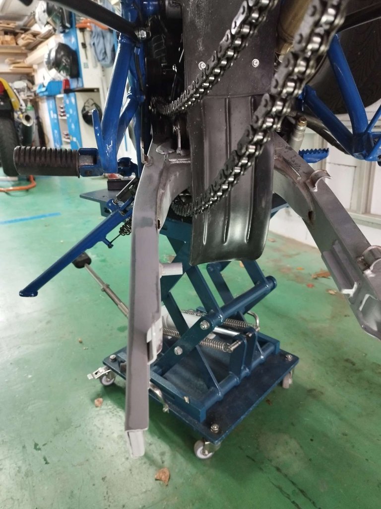

Bild 4 ( sieht man schlecht) der linke Schwingenarm ist circa 1-1.5 cm zu weit links. ( Nach aussen gedrückt !)
Nach Montage Felge:
Der Arm zur Felge hat vorne links an der schwinge 1 cm mehr platz als rechts. :x

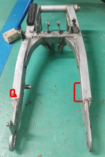

Ich habe mir gestern die Mühe gemacht und meine Schwinge mit der einer "DR650 sp41" oder doch dr600 ?? verglichen.
die masse vorne stimmen. Auch die 4 Haltepunkte ( siehe grün) ABER:
Schlitten für "Bremsscheibenaufnahme/anker" fehlt ( rot rechts ) und der 2 Punkt zum anschrauben des Kettenschutzes fehlt ( rot links)
EDIT: solangsam wird mir bewusst, dass ich ewig auf eine neue Schwinge warten muss ( nirgends im Netz gibt es auch nur eine dieser...)
Merkmale: 4 Haltepunkte für die Umlenkung vorne und hinten den "Schlitten" am rechten Arm... :D :D :D
Vielleicht doch die alte richten lassen, von irgendwem ..... :shock:
