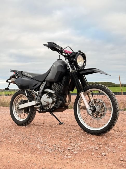

Beiträge: 1241
Re: Ich habe noch keine DR 650 SE
ein Baja Design Flackscheinwerfer .... die sind schon sehr verschärft :mrgreen:
es geht auch etwas weniger auffällig
einfach den ollen Reflektor mal neu bedampfen und eine LED Birne setzen
holla was da seit dem an Licht rauskommt 8)
den Reflektor vom Glas trennen geht recht gut mit einem Benzinbad über Nacht

Beiträge: 3678
Aynchel hat geschrieben: 13 Feb 2026 18:52 ein Baja Design Flackscheinwerfer .... die sind schon sehr verschärft
Sieht aus wie der 8 Zoll Scheinwerfer von Trail-Tech. Der hat hier keine Zulassung, ebenso wie der Auspuff eher weniger zugelassen wirkt. Blinker kann ich auch nicht so richtig erkennen…
Gibts noch weitere Bilder von dem Fahrzeug?
