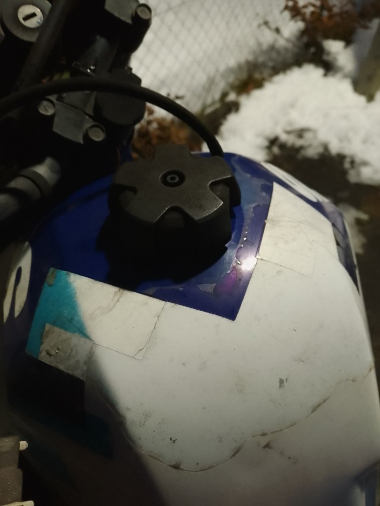

Ja mir wurde heute mein tankdeckel vom motorrad entwendet. Suzuki dr 650 dakar von 1991( in anderen lândern unter djebel verkauft,) sp41. Nun bin ich auf der suche nach ersatz, wenn einer z.b. weis welcher deckel von anderen tanks von suzuki dr passt, wäre das super, es ist unklar ob der von der sn41 auch passen könnt( der vorgängermaschine dr 600) . Eventuell passt was von der dr 350 oder dr 125 aus dem zeitraum 1985-1991? Was ich schon selber heraus gefunden habe, von nachfolgemodelle wie der sp42 passt der deckel nicht, das aussen gewinde hat wohl von mir 55 mm durchmesser, und den nachbau deckel mit seitlichem schloss ( den götz mal früher verkaufte, heute leider nicht mehr ) passte wohl nicht gut da gewinde zu weite steigung hat und rasselte auf dem tank, und acerbis macht wohl nur 50 oder 60 mm deckel für ihre tanks. Hier im forum wurde ja paar mal das besprochen, aber das sind uralt postings, hat einer so deckel rumliegen aber defekten tank? Wäre für alle tipps dankbar, bis jetzt fand ich nur in italien und england in online shops nachbau deckel mit seitlichem schloss. Früher hatte der stefan h..... ja sowas in seinem rally laden...aus ausschlacht bikes, is lange her. Grüssle aus bw

Hallo ich hab von der dr 750 ( stahltanks) einen deckel getestet, der passt, und hab auch gleich einen gefunden der zwei deckel anbot und zugeschlagen. Das innen leben des ventils is ja anders, ( hochwertiger als der von der 650 wo man von unten nichts sieht) bei den von der dr big sind da drei schrauben zu sehen. Danke für eure tipps.

Und ja der tank muss neu lackiert werden...klarlack original hielt nicht mehr und die weisse und hellblauen aufkleber drunter haben die Farbe verloren, aber keine delle oder rost weder aussen noch innen.
