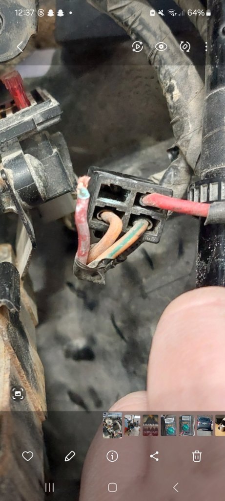

Habe an der Sicherung von der Spannungsversorgung das gefunden weis jeman die ich das wider an pinnen kan
Der Kontakt ist einfach koridirt.
Ich glaube das wahr aber nicht mei einziges Problem
Beiträge: 3601
Re: Stron Probleme
Neuen Kabelschuh mit Häkchen einlösen und einfach reinstecken. Gibt es bei EBay…
Unklar ist, wie ohne rotes Kabel überhaupt irgendwas funktioniert hat. Ergibt keinen Sinn.
Sommersoner
Beiträge: 27
Registriert: 20 Nov 2025 18:53
Re: Stron Probleme
Beitrag von Sommersoner »
Brauche ich dan einen bestimten Kabelschuh
Daher glaube ich, dass ich noch ein anderes Problem habe.
Aber das würde doch funktionieren, weil die Maschine doch auch nur mit der Bordspannung laufen sollte.
Das könnte schon sein, oder?

Beiträge: 3601
Re: Stron Probleme
Stimmt, im Gegensatz zu vielen Maschinen ist die Hauptsicherung bei der DR vor der Batterie, der Strom vom Regler geht direkt ins Bordnetz. Also war nur die Batterie vom Bordnetz getrennt...
Neuen Kabelschuh mit Widerhaken bestellen und fertig.
Die sollten passen...ggf. vorher nichmal die breite messen...
https://www.amazon.de/Cembre-Flachsteck ... 95&sr=1-20
