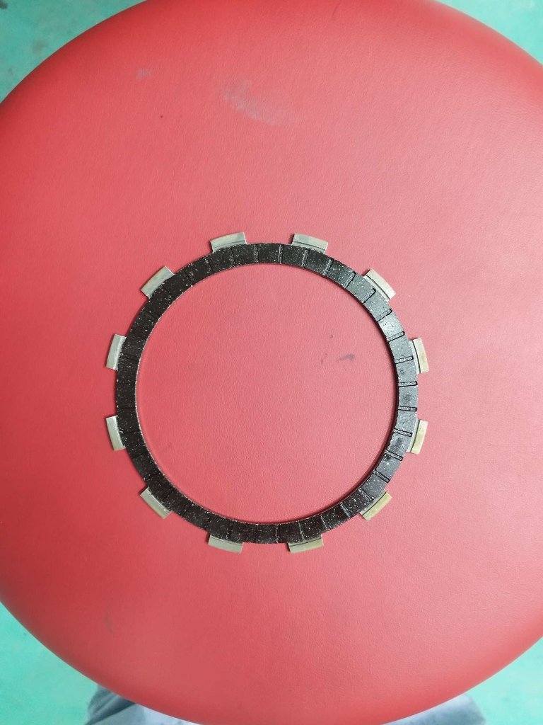

Kawa450
Beiträge: 71
Re: Kupplung rutscht trotz Neuteile
Beitrag von Kawa450 »
Auf allen dr600 Zeichnungen sind 7 Lamellen zu sehen
Ich habe nur 6 drin
Auf den alten Foren Beiträgen (Fotos) haben die Kupplungspakete ebenso 7 dieser Lamellen montiert.
Das scheint dann ja eindeutig zu sein? Woher kommt die Info mit den 6 lamellen?
https://www.cmsnl.com/de-de/suzuki-dr60 ... IG-16.html
Ich baue sie jetzt auf 7 lamellen um, suche mir noch eine Anlaufscheibe die ein bisschen dicker ist ( wie in der Umbauanleitung beschrieben )
Innendurchmesser 22 mm
Aussendurchmesser 38 mm
Dicke original 2mm ( neu 2.5 mm, oder 3 )
Und die stärkeren Federn mit 38 mm länge ( von welchem Modell waren die sp43?)
Schön wäre zu erfahren wieviel Platz im Kupplungskorb bleibt, nach einsetzen der Lamellen etc. von jemandem bei dem die Kupplung nicht rutscht.....
