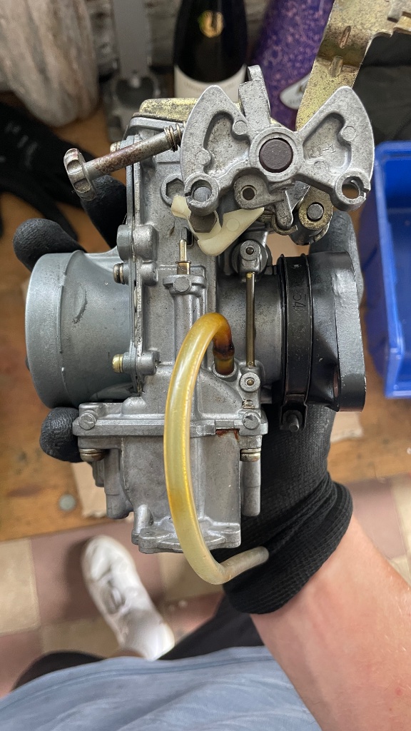

Es geht um den Vergaser einer Dr600 SN41A bzw. um eine Dichtung. Ich habe die Maschine vor kurzem von Privat gekauft - 10 Jahre Standzeit. Habe bereits die Suchfunktion genutzt mit dem Begriff „Vergaser“ aber nix gscheits gefunden.

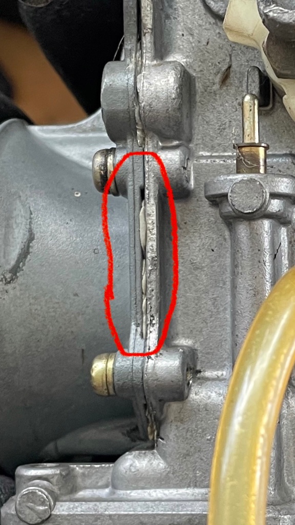

Wenn ich nach Dichtungssets suche finde ich dort meist 2 Dichtungen - einmal Schwimmerkammer und oben der Deckel. Mir scheint, als müsse es eine dritte Dichtung geben und zwar dort wo sich der Vergaser direkt vor dem Flachschieber trennen lässt. Bei der Demontage fand ich an dieser Stelle eine silikonartige graue Dichtmasse, die ich vollständig entfernt habe. Meines Wissens nach gehört so etwas nicht in einen Vergaser. Ich habe die Stelle an der es zu sehen ist auf Bildern im Anhang markiert.
Weiß jemand welche oder ob überhaupt eine Dichting benötigt wird und wo man diese bekäme?

Man kann sie aus dickem Dichtungspapier auch selber schneiden. Und ja, man braucht sie an dieser Stelle.

Tiger Parts hat die im Programm (Deckel/ Schwimmerkammer).
Die Dichtung am Schieber hab ich bis jetzt noch nicht gefunden, aber auch nicht wirklich benötigt das ich nicht alles aufschrauben muss und möchte.
Den Vergaser bekommst auch so gereinigt, allerdings wenn da schon mal Jemand bei mir...mach neu die Dichtung, aber bitte ohne Dichtpaste.
Hast Du ein WH(Werkstatthandbuch)?
Da stehen die Grundeinstellungen und Schwimmerhöhe drin.
Das ist dann beim Zusammenbau zu beachten.
Viel Erfolg

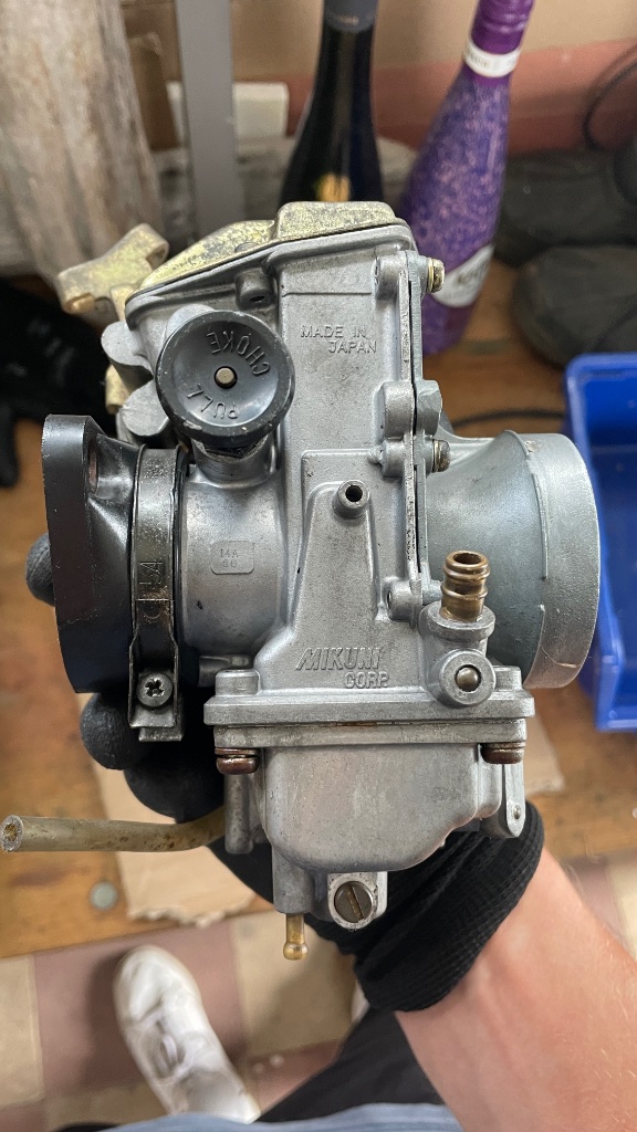

Hier noch ein Bild von der Guten, wen es interessiert ;)

Den kleinen Faltenbalg für die Beschleunigerpumpe Stange nicht vergessen :wink:
Ist der Kolben und die Feder von der Beschleunigungspumpe noch vorhanden?
