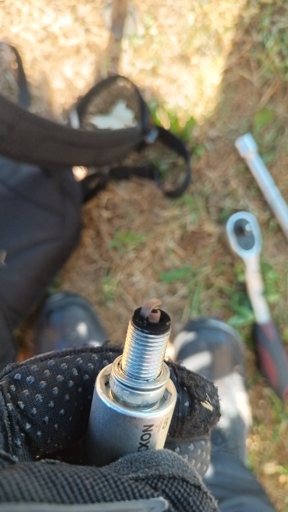

Entschuldigung erstmal das ich mich so lange nicht gemeldet habe, gab private zwischenfälle weshalb die kleine warten musste. LLG muss etwas fetter in dem fall da sie in Grundstellung nicht wie früher auf den ersten oder zweiten drücker anspringen mag und kalt auch ab und zu wieder ausgeht. Hier ist ein Bild wo ich unter Vollast mal bei ca 5500u/min notaus gedrückt habe vor 2 tagen was meint ihr?
