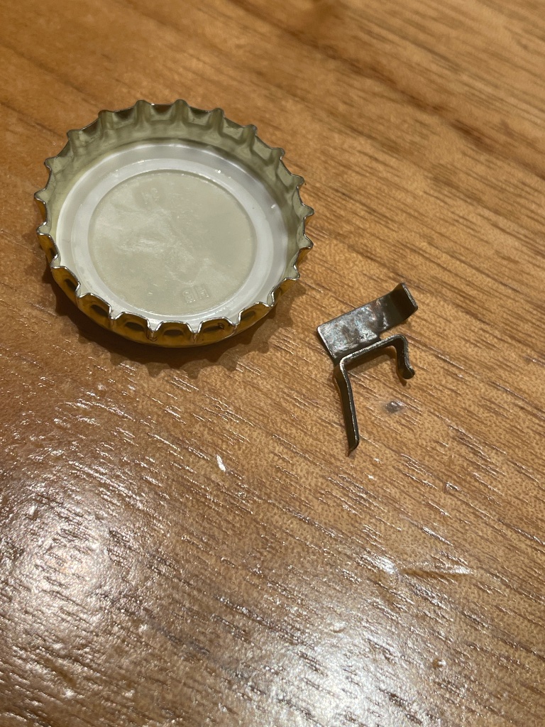

Nach 19 Jahren Stillstand möchte ich meine DR 650 SP 45 B endlich wieder im Betrieb nehmen und bin schon seit Wochen am Schrauben.
Aktuell habe ich das Vorderrad demontiert, um neue Reifen aufziehen zu lassen.
Ich brauch unbedingt eure Hilfe bei mir ein Teil übrig geblieben ist. eine kleine Halte Feder, die wohl irgendwie zu vorderradbremse gehört.
Ich hoffe ihr könnt mir helfen.
Laut stundenlanger Internetrecherche ist das wohl eine Anti Klapperfeder aber ich hab keine Ahnung, wo die genau hingehört.
Vorderrad Bremse

Ich kenne das Teil (mangels SP45) zwar nicht "persönlich", aber schau dir den Bremssattel mal genauer an.
Solche Dinger sind da meist an den Bremsbelagführungen eingeclippt.

Hey,
laut cmsnl.com, handelt es sich bei dem Teil um den GUIDE,PAD (13)
Vielleicht kannst Du mit dem Bild was anfangen um herauszufinden wo es eingesetzt wird

Hallo zusammen.
Ihr seid wirklich klasse!!!
Der Link und Chat gpt haben mir weitergeholfen.
Falls jemand mal das selbe Problem hat:
die Teilenummer 59316-44B00 passt exakt für die Suzuki DR 650 RE (Modellreihe SP45).Bei der SP45 (gebaut in den Jahren 1994 bis 1995) ist dieser Führungsbolzen ("Guide, Pad") im vorderen Bremssattel verbaut, um die Bremsbeläge stabil in Position
Leider kann ich als „neuer“ noch nicht setzen, aber auf der oben genannten Webseite werdet ihr fündig.
