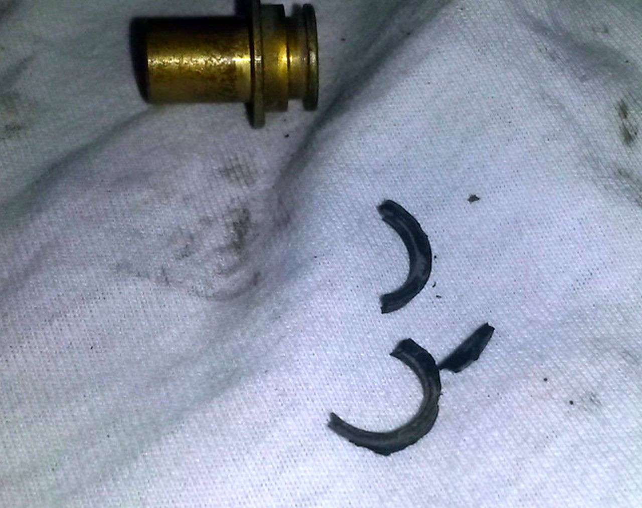

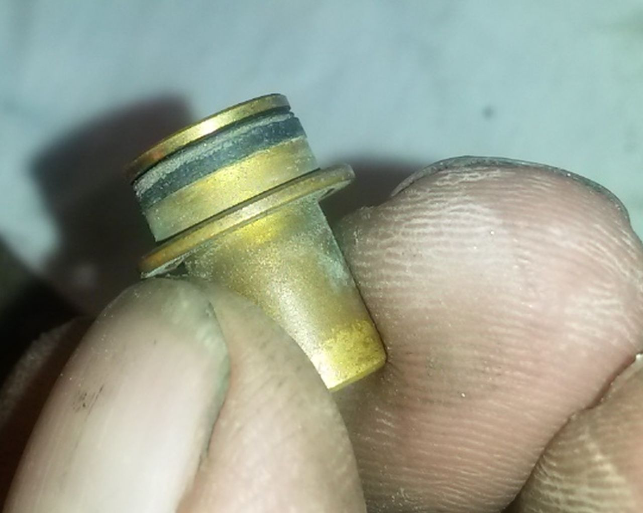

Ode halt Benzinhahn etwas eher zumachen und das Motorrad laufen lassen bis es von selbst ausgeht. Beim eigenen Zuhause findet man irgendwann den Punkt, wo man zumacht damit die Karre zuhause angekommen fast von selbst ausgeht.
Re: SP 45, Vergaser Ein und Ausbauen
Ja, kann man machen
Hab ich auch mal ne Zeitlang gemacht
Hab dadurch aber wiederholt geschrumpfte O Ringe am Schwimmernadelventil gehabt
wenn der Oring trocken liegt wird er kleiner und dann zieht der Sprit an der Messingbuchse des Schwimmernadelventil vorbei
alte DR Big Krankheit

mittlerweile baue ich da Viton Ringe ein, die halten etwas besser als die OEM vom Topham
8,5 x1,5 entspricht Innen 8,5, 1,5 Schnurstärke
https://www.hug-technik.com/shop/Praezi ... FPM75.html
