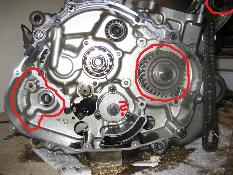

Danke, hat gut funktioniert. Saß sogar recht locker. Der aktuelle Stand ist nun folgender:
Die dazu passenden Fragen:
Was sind das für Spuren links?
Gibts es was zu beachten bei der Mutter an der Kurbelwelle?
Gibt es noch Ideen für den Kolben?
Was ist das Bauteil mit dem Fragezeichen
EDIT:
Bin' die Explosionszeichnungen durchgegangen und habe rausgefunden, dass das Bauteil mit dem Fragezeichen die Ölpumpe ist
. Wo pumpt sie das Öl lang? Ich sehe keine Leitung o.ä.
EDIT:

Fragezeichen ist Ölpumpe (Ha, wie damals bei Rudi Carrel)
baut mal aus und mach von der Unterseite 1 Foto.
Die Ölpumpe pumpt das Öl über den Ölkühler größtenteils in den Zylinderkopf, die Leitungen oder Kanäle sind im Kupplungsdeckel.
Bisher keine schlimmen Laufspuren, sieht alles noch gut aus.
die Mutter vom Kurbelwellentrieb ist ein Linksgewinde (also andersrum wie normal), lasst den Kolben, unterfüttert mit einem Holzklotz auf dem Rumpf aufliegen, dann habt ihr ein Gegenlager. Der ist ja eh kaputt.
Kolbenbolzen mit einem Dorn raustreiben, anders geht´s nicht.
klappt doch- schon richtige Zweiradmechaniker
