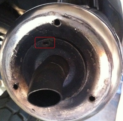

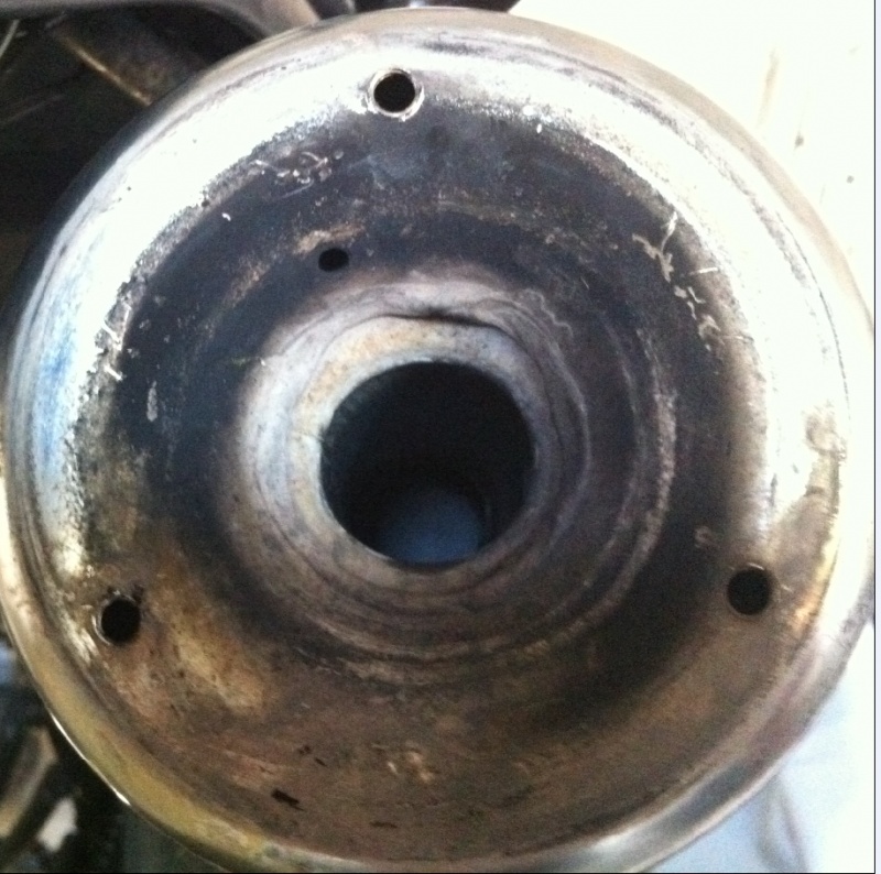

- Beiträge: 2396
Re: Sebring DB-Killer einbauen
Hi Murphy,
ich hatte gestern auch schon ein Foto gemacht, es aber nicht geschafft hochzuladen.
Meinst Du wirklich Blechschrauben oder Gewindeschrauben?Murphy hat geschrieben: am besten die Rosette erst abschrauben und dann den DB Killer einsetzen mit einer Blechschraube fest schrauben am besten VA
Hier ist bei mir ein ca. 4mm großes Loch. Ich kann eine M4 Gewindeschraube reinstecken, dort ist aber kein Gewinde.Murphy hat geschrieben: die Original schraube ist mit 8 mm Sechskant Kopf
Bei mir sind hinten im Sebring Gewindeschrauben M6 im Sebring, die die Rosette halten.Murphy hat geschrieben: dann wieder die Rosette aufschrauben haben Original die selben schrauben wie der DB Killer.![]()
- Beiträge: 2396
so, hier die Bilder.
Würde der auch ohne Schraube halten, oder fliegt mir dann hinten alles auseinander?
ist bei mir identisch, nur dass im loch des topfs noch die reste des ehemals haltenden schweißpunktes sitzen.
wollte damals nach kauf zum test den killer ausbauen, nach einigem geruckel hatte sich der schweißpunkt bereits gelöst.
seit diesem lösen vor 4 jahren sitzt der killer nun ohne befestigung im topf, ohne dass er von allein auch nur einen hauch weiter herausgekommen wäre.
aufgrund des passenden sitzes des killer-rohrs muss ich allerdings auch recht kräftig ziehen, um es überhaupt herauszubekommen. wenn das bei dir ähnlich ist, dann brauchst dir keine sorgen machen - das hält auch ohne schraube!
gruß
gruß
also ich habe an beiden Dr den sebring und sind beide Gleich mit Va Blechschrauben
bei den einen war es auch schwierig den DB Killer raus zu bekommen der sahst so fest ist er aber erstmal raus lässt er sich einfach wieder rein stecken schraube ihn einfach mit einer Va Blechschraube fest und du hast ruhe
für Gewinde ist das Material zu dünn wäre ja max 2 Gewinde -gänge
sehen alle Gleich aus
