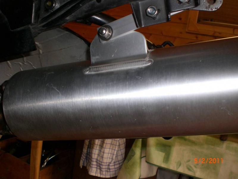

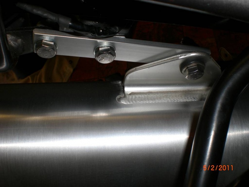

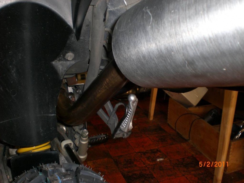

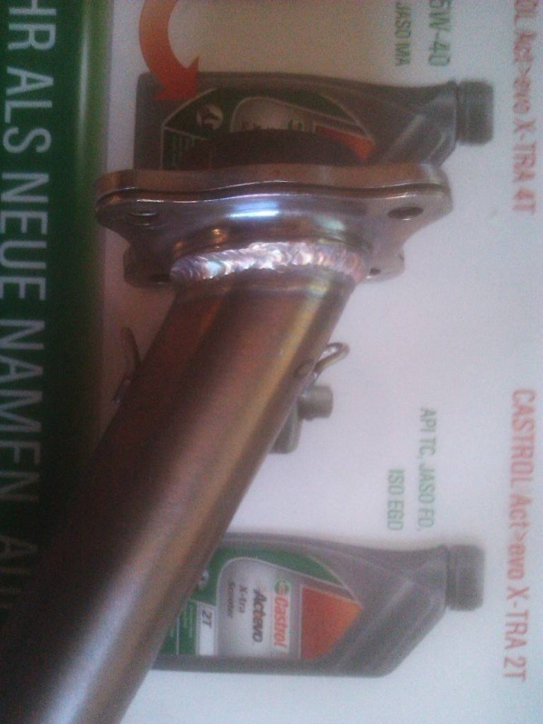

Hier mal die Bilder. Hoffentlich helfen die dir irgendwie. Hab ihn gerade drangebaut, passt wie die Faust aufs Auge!

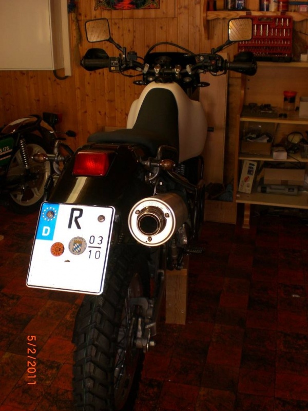

danke für die Bilder. Wäre jetzt noch interessant, Bilder mit angebautem Endtopf zu sehen.

Bilder mit angebautem Topf kann ich dir heute Nachmittag noch einstellen, hatte gestern leider nur das Handy zur Hand und da sind die "Großaufnahmen" echt bescheiden geworden

EDIT: Bilder im fertigen Zustand mit neuem Halter, der Alte hat mir nicht gefallen. Der neue ist jetzt aus 5 mm Aluminium, sollte halten.

sieht auf alle Fälle besser aus als der Leovince SBK find ich. Ist etwas "cleaner" und sieht schon fast original aus.
Hab mir auch überlegt den Halter versetzen zu lassen, aber bin dann nach etwas überlegen doch zu dem Schluss gekommen, dass es mit Adapter besser und sauberer aussieht. Die neue Schweißnaht wird nie so aussehen wie die Alte und man wird auch sehen können, dass der Halter ursprünglich mal an einer anderen Stelle war.
Der Adapter so wie ich den jetzt habe sieht hingehen nicht wirklich modifiziert aus und wirkt auch halbwegs "wertig" finde ich.
