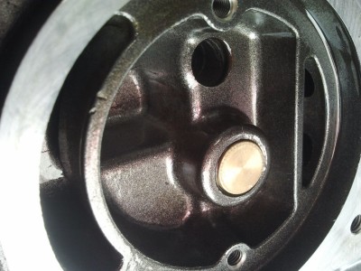

lese seit ca. einem 3/4 Jahr hier im Forum mit. Habe eine DR650T Dakar Bj91 bei der ich vor kurzer Zeit einen Oelwechsel vorgenommen habe. Den Oelsieb habe ich auch ausgebaut und hier ist mir dann ein Messinzylinder ca. 1cm x 1cm der im Sieb lag entgegengefallen. Ich weis jetzt nicht was das fuer ein Teil ist. Ich habe es dann oben in die "Oelbohrung?" im Motorblock wieder reingesteckt, wo es mit leichtem Druck jetzt wieder drin sitzt. Ich habe ueberhaupt keine Ahnung ob das so richtig ist und was das fuer ein Teil ist. Habe schon ueberall geschaut finde aber nichts. Vielleicht kann mir jemand sagen was das fuer ein Teil ist.

aus eigener Erfahrung würde ich ja sagen, dass der Messingzylinder der Rest der Ölspritzdüse ist.
Die sitzt zwischen den Kettentrümmern der Steuerkette. Wenn die zu stark gelängt ist, fräst sie das Messingröhrchen durch und der Rest fällt dann in den Sumpf.

soweit ich mich erinnern kann ist , wenn man von unten in den Ölsumpf schaut (ohne Sieb), so ein Messingstöpsel in einem der Kanäle.
Schau mal von unten rein ob da nicht eine Bohrung ist in die der Zylinder reinpassen würde.
Gruss Wolfgang
edit Du hast den Zylinder ja schon in die Bohrung gesteckt die ich meine :) .

genauso ist es. In einen der beiden Kanaele passt der Messingstoepsel. Habe in auch da wieder reingesteckt, aber warum faellt der einfach raus und fuer was ist der gut?

Ich denke das durch das herstellen der Ölkanäle eine Bohrung entstanden ist die dann nicht mehr gebraucht wird und daher wieder verschlossen werden musste.
Wenn der Stopfen nicht mehr hält würd ich ihn mit hochfester Schraubensicherung einkleben.

Dieses Messingteil ist es, welches loose im Oelsieb lag.
