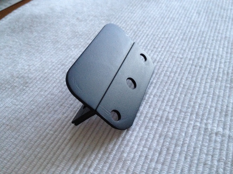

So, die Planung steht. Der Geber kommt ans Hinterrad.
Dazu habe ich mir eine kleine Halterung gebaut - ein Dreieck aus Alu (geschnitten aus einem Stück Rechteckprofil):
Die Länge der Seiten am Rechten Winkel beträgt übrigens jeweils 2 cm, die Dicke des Halters 5mm.
Und da wird es dann mit 2 Komponenten-Haftstahl dran geklebt (Halterung des Bremssattels der Hinterradbremse):
Den kleinen Magneten werde ich passend innen in die Felgennabe kleben (ebenfalls mit Haftstahl).
Wenn ich es fertig montiert habe, gibt es natürlich Bilder!
Gruss
CXO

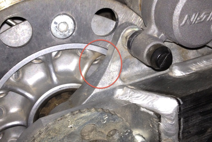

Re: Motogadget Mini an DR 650 SP46?
So, hier ein Bild des fertigen Anbaus des Sensors am Hinterrad!
Die Halterung ist mit Haftstahl an den Bremssattelträger geklebt.
Der (winzige) Magnet ist mit einem Tropfen Haftstahl auf die Fläche direkt unter der Bremsscheibe geklebt, passt da perfekt drauf und fällt überhaupt nicht auf! Ist auf dem Bild etwas links vom Sensor gerade noch zu erkennen.
Das Kabel des Sensors habe ich im ersten Teil (ca. 15cm) noch mit einem Stück Schlumpfschlauch ummantelt, um hier eine höhere mechanische Festigkeit zu erreichen - das Kabel des Sensors ist schon sehr dünn und labberig...
Kommentare erwünscht!
Gruss CXO
Gruss CXO
