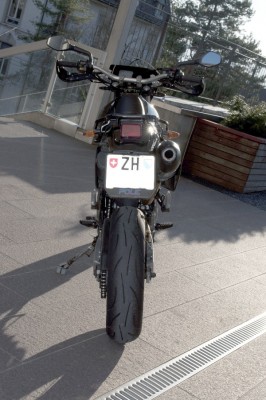

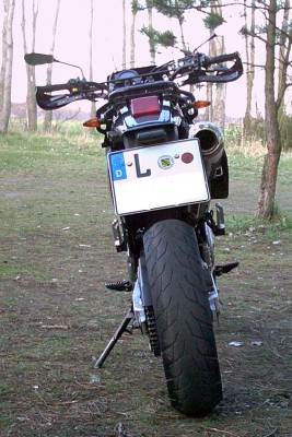

Hmm, bin da im moment etwas hin und her gerissen welche Variante ich nehme.
Passt die Kette am 160er auf 5" vorbei? Ist bestimmt etwas eng oder?
Ansonsten schon recht geil!

Stimmt, 150er auf 4,25 Zoll Felge sieht schon ziemlig schäbig aus...
Die Reifen sind übrigens billiger...
