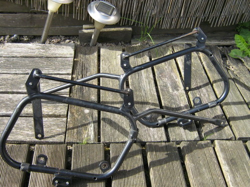

Von welchem Hersteller sind diese Kofferträger?
R@lli

Beitrag von R@lli »
Hall,
könnt ihr mir sagen, von welchem Hersteller die Teile sind und welche Koffer
da passen könnten?
Danke
Ralli

Re: Von welchem Hersteller sind diese Kofferträger?
Beitrag von Martl »
Five Stars sehn anders aber ähnlich aus, ich tippe auf HP.
Beitrag von cheeky »
Falls Du mit HP Hepco Becker meinst… die sind's garantiert nicht.
Givi bzw. Five Stars sehen in der Tat ähnlich aus, haben aber nicht diese zusätzliche Querstrebe.
Beitrag von R@lli »
danke erstmal für eure Hinweise. H+B habe ich an meiner dreirädrigen Suzuki, die sehen komplett anders aus.
Da werde ich dann wohl passende Koffer dranbasteln müssen, wenn der genaue Hersteller nicht bekannt ist - oder ausprobieren halt. Sachdienliche Hinweise werden aber weiterhin gerne gelesen...
Beitrag von micka »
Meine GIVIS sehen auch anders aus.
Ich lehn mich jetzt zwar ziemlich weit aus dem Fenster, aber für mich schauts so aus als wärens tatsächlich mal Givis gewesen. Die Querstrebe kam dann vermutlich später dazu, wobei die Bohrungen der Zapfen vom Monokey-System benutzt wurden. Um Alukisten aufzuschieben, etwa von Därr oder so, waren die Grundplatten dem Vorbesitzer halt anscheinend zu schmal/die Rohre zu dick...? :?
Beitrag von R@lli »
Hi und danke für eure Hinweise. Es scheinen modifizierte Kappa-Kofferträger zu sein.
Beitrag von R@lli »
es sind wohl genau diese Träger, nur mit einer zusätzlichen unteren Querstrebe:
http://www.ebay.de/itm/230801061735?ssP ... 500wt_1076
Kann mir jemand sagen, wie die Koffer oben mit dem knubbeligen Teil auf der Querstange arretiert werden?
Welche Koffer passen noch an den Träger?
Es sind also doch Monokey-Träger mit Gedöns, wie ichs gesagt hab. :wink:
Da passen auch Givis dran, Kappas und alle anderen, die das Verschlussystem benutzen. Können auch mit wenig Aufwand für Aluboxen angepasst werden. Warte mal ne halbe Stunde, dann kann ich dir in der Garage noch Fotos von der Systematik machen. :lol:
EDIT: Hab mal so nen Koffer für dich umgedreht, habe dreimal Givi E38 mit dem Monokey-Verschluss an der Big. Fotos sollten selbsterklärend sein.
