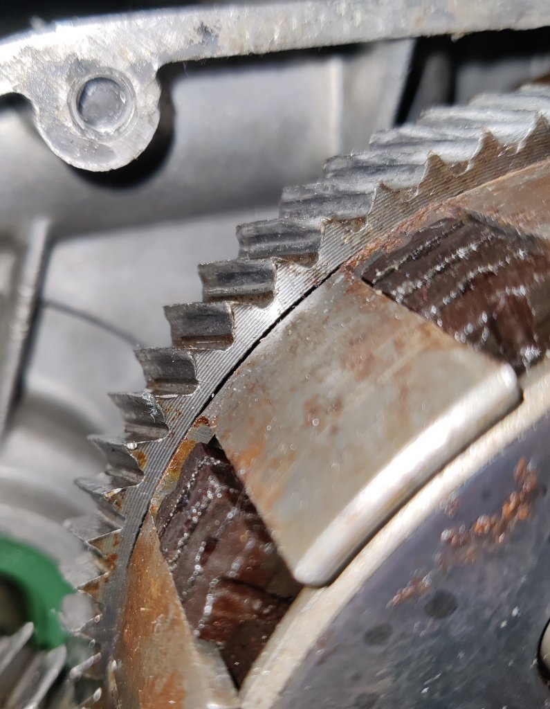

Ich sehe es so, wie Du auch. Das verschlissene Zahnrad austauschen und alles wieder zusammen bauen.
Irgendetwas war da mal. Deshalb hat es jemand zerlegt und falsch und nur halb repariert wieder zusammen gebaut.
Sind die Zähne des Zahnrades einseitig abgenutzt wäre die AGW Kette einmal übergesprungen und die Unwucht hätte das Zahnrad einseitig abgenutzt.
Sieht das rundum so aus, hätte die DR wohl etwas mehr als 20 tkm.
Es kann schon sein, dass das Geräusch durch die abgenutzten Zähne bei stark oder schwach gespannter AGW Kette entsteht.

Ja das würde passen. An manchen Stellen sind die Zähne ganz spitz und an anderen Stellen sind sie noch voll in Ordnung.Sind die Zähne des Zahnrades einseitig abgenutzt wäre die AGW Kette einmal übergesprungen und die Unwucht hätte das Zahnrad einseitig abgenutzt.
Da ich den Gedanken auch hatte, hab ich mal den Vor-Vorbesitzer kontaktiert. Der hat gemeint, dass er auch wenig gefahren sei und der Kilometerstand somit glaubwürdig wäre.Sieht das rundum so aus, hätte die DR wohl etwas mehr als 20 tkm.
Somit wären die letzten 20 Jahre eigentlich widerlegt. Man muss dazu sagen, dass sie beim Kauf, Reifen aus dem Jahr 2000 drauf hatte...

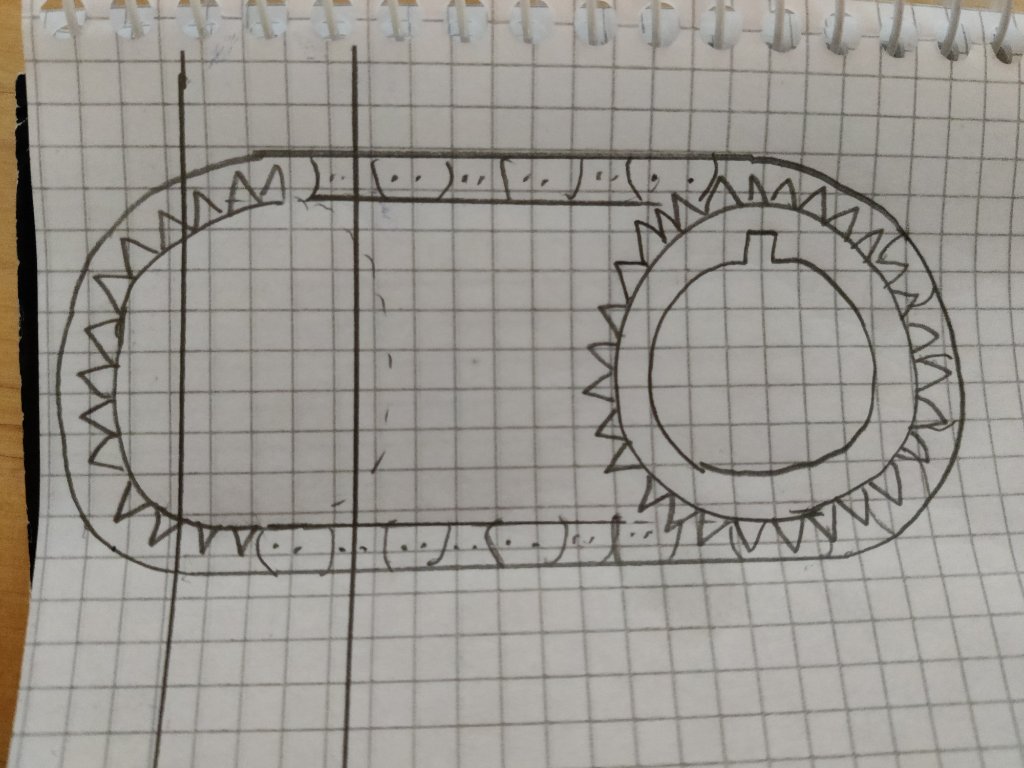

Ich hab mir da noch was anderes überlegt: Da das Ritzel, wenn's mal unten ist, und die Kette nach der Aktion sowieso in den Schrott wandern würden, hab ich mir überlegt, dass ich mir einfach draus nen Gegenhalter baue.
Meinen Entwurf hab ich mal oben einfügt
Sinn der Sache wäre das Ritzel auf ein langes Stück Stahl zu schweißen und dann mithilfe der Kette gegenzuhalten.
Dann wird auf jeden Fall die neue Kette und das Gewinde der Ausgleichswelle nicht beschädigt.
Ob sich die alte Kette ungleichmäßig längt kann mir ja jetzt egal sein
Einziges Problem was dann noch bestünde, wäre das Lockern der Mutter.
Da könnte ich ja dann eigentlich mit dem Schlagschrauber ansetzen, bei dem Muss man ja nicht gegenhalten...
Ich mache mir dann halt nur Gedanken um den Nutmutterschlüssel vom Wolfgang
Wäre äußerst blöd, wenn ich den dabei kaputt mache.
