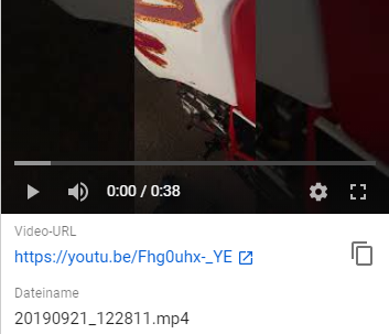

Hier mal ein Video:
Link auf dem Bild bitte eingeben, da ich noch keine Berichtigungen zum Veröffentlichen von externen Links besitze :(
Gruß, Janik

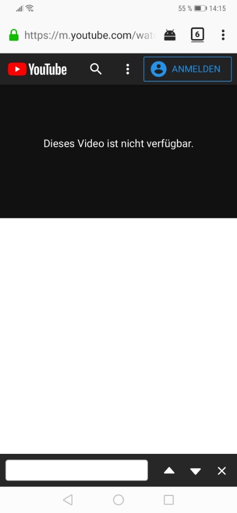

Beiträge: 6008
https://youtu.be/FhgOuhx-_YE
Das bekomme ich angezeigt :shock:
Kurios, ich schätze du hast "FhgOuhx-_YE" statt "Fhg0uhx-_YE" eingegeben (Statt O eine Null).
Beiträge: 6008
Stimmt, iss manchmal schwer zu erkennen der Unterschied zwischen großem O und Null :wink:
Die rasselt meiner Ansicht nach wirklich etwas zu stark :?
Hier der richtige Link :D
https://m.youtube.com/watch?v=Fhg0uhx-_ ... e=youtu.be
