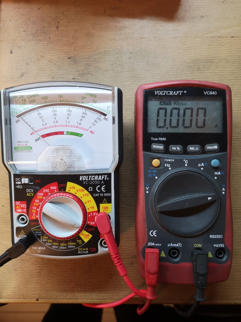

Wenn du ein Multimeter hast, würde ich auch nochmal den Stromfluss bei ausgeschalteter Zündung messen.
Die Multimeter stellst du so ein, siehe Bild..
Dazu steckst die zwei weißen Stecker auf dein Magnetschalter auf und lässt dabei die zwei geschraubten Plusleitungen weg.
Anschließend schraubst du die Plusleitung an den Pluspol deiner Batterie.
Zwischen der Masseleitung und dem Minuspol der Batterie klemmst du die Masseleitungen von deinem Multimeter.
Im Normalfall sollte dein Multimeter jetzt kein Strom (A) messen.
Wenn ja, hast du irgendwo einen Kurzschluss...
