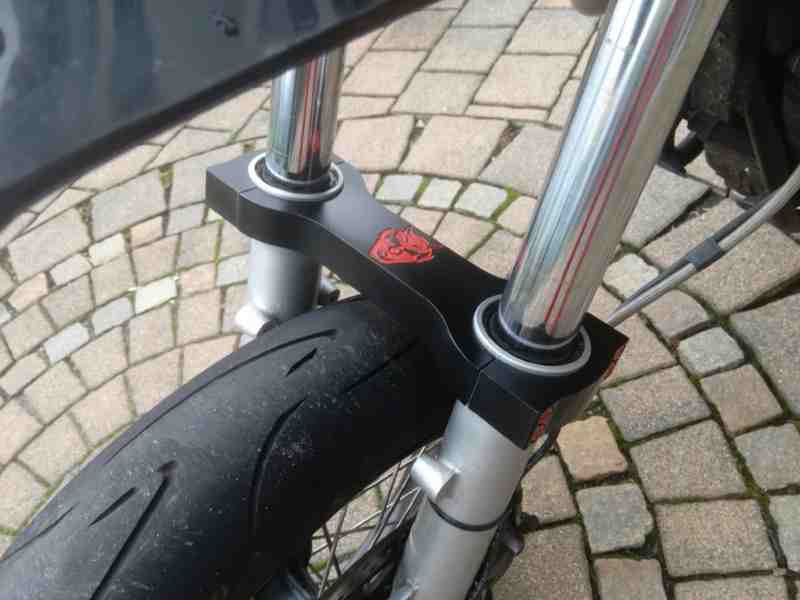

Jo, ist praktisch, wenn man die vorhandenen Gewinde nutzen kann, klar.
Aber das ist nicht das Gleiche wie ein Hessler- o.ä. -Stabi.
Oder doch?
Keine Ahnung, nur der dringende Verdacht...
Gebogenes Alu-Blech mit vier Schrauben (die für was anderes gedacht waren) contra Aus-dem-Vollen gefrästes Teil... :shock:

Klar ist dieser Metallbügel nicht das selbe wie ein gefräster Stabi. Erfüllt aber günstiger mit weniger Aufwand den selben Zweck, das verdrehen der Standrohre beim Bremsen. Vom Mechanischen her finde ich die gebogenen Bleche sogar besser da die Standrohre richtig angeschraubt sind und nicht in einer Klemme festgemacht sind. Voraussetzung ist halt daß die Bleche genau auf Maß gebogen sind.
Die gefrästen haben eigentlich sogar den Nachteil daß sie etwas schwerer sind.

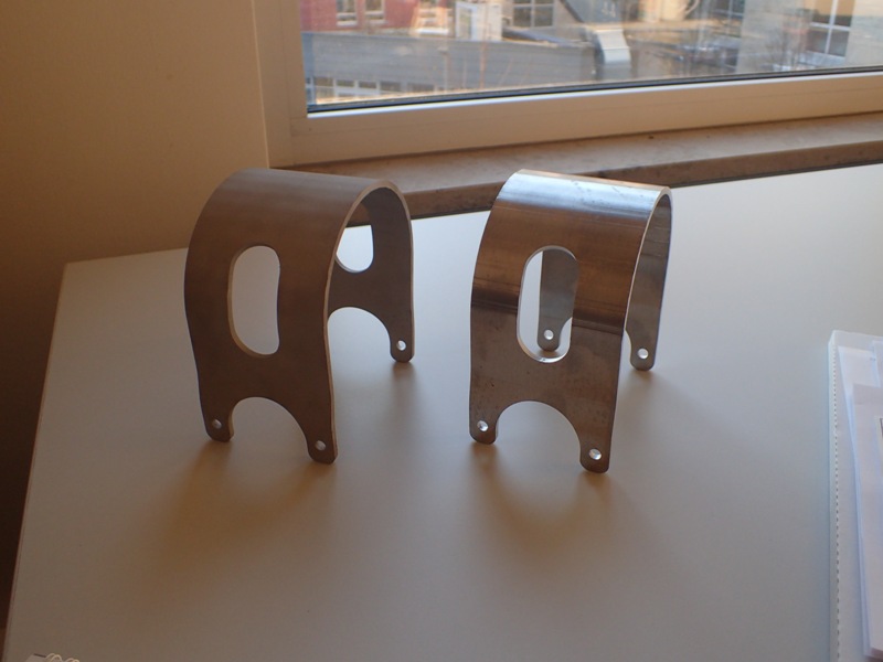

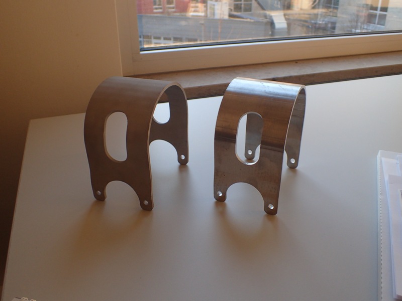

hier nun auch das Bild mit den beiden Versionen (gestrahlt und ungestrahlt).

Re: Gabelstabi für SP 41-45
#129
Beitrag von jachriko »
Ui, die sehen ja echt gut aus!
Da mir beide Versionen gefallen, alsse ich mich mal überraschen, welchen ich bekomme :mrgreen:

#130
Hi
wenn ich wählen darf, würde ich gestrahlt nehmen :D

jachriko hat geschrieben: Ui, die sehen ja echt gut aus!
Das Freut den Entwickler - und den Blechkünstler erst. Ich leite das Lob an meinen Blechkünstler weiter
Dennis hat geschrieben: Hi
@ Dennis: Dann sollst Du den gestrahlten bekommen - alle anderen, die einen gestrahlten haben müssen, müssten dann halt etwas warten

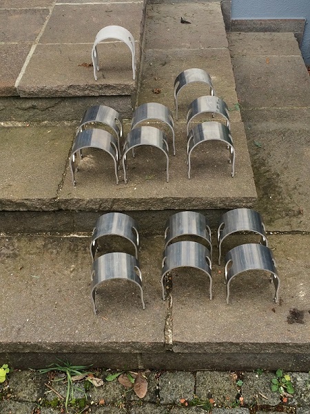

hier ein Bild der Kleinserie - die bestellten Teile gehen dieses Wochenende raus.
