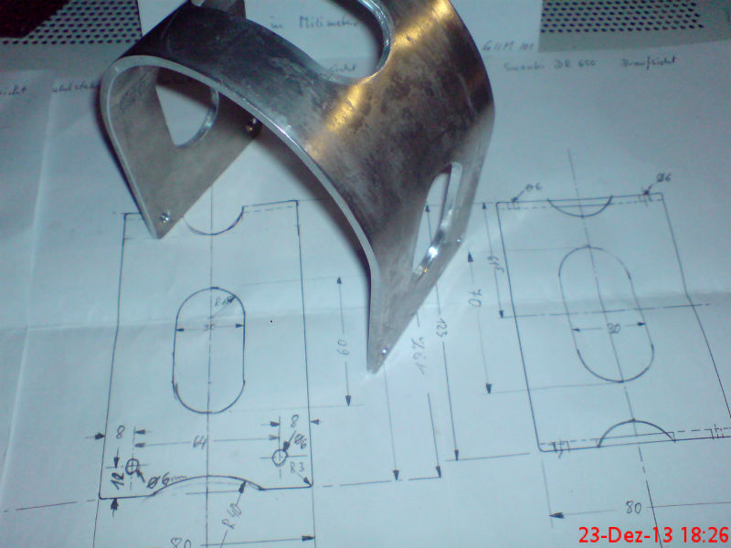

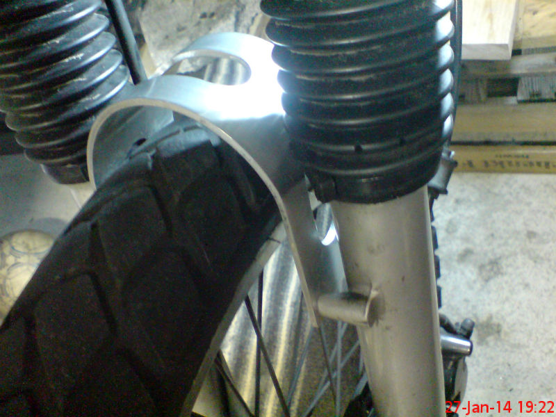

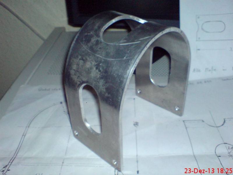

Hallo Leute :D

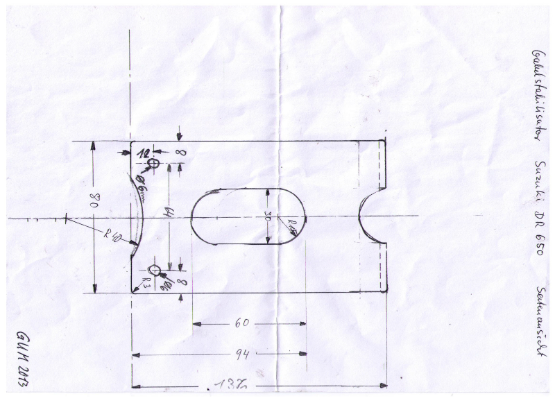

...hiermal mein neuestes Accessoire meiner Suse:[attachment]dsc01497kl.jpg
Gesehen hatte ich das mal (so ähnl.) irgendwo hier im Forum,
Maße an der Suzi genommen, ein bissel "Technisch" gezeichnet (wie damals in der Berufsschule... :roll: )
dann einem netten angehenden Blechschlosser (2.Ausb.-jahr) gegeben, der hat`s mir zu Weihnachten geschenkt :D
Material: 4mm Alu,
Fazit: beim bremsen kein Verzug mehr nach links, auch auf der BAB geht sie viel ruhiger und Spurstabiler! =Absolut empfehlenswert!!
Es gibt doch immer noch was zu basteln....

Ja son Stabi ist echt was feines, war auch erst nicht davon überzeugt. Mittlerweile will ich echt nicht mehr darauf verzichten, selbst das Kurven fahren ist viel angenehmer.
Außerdem wollte ich dafür nicht Hunderte Euro ausgeben, also hab ich mir auch einen selber gebastelt. ist

Beiträge: 2142
Re: Gabelstabi für die SP41
Hallo :D
....ich und ein Produktpirat- im Leben nicht... :lol:
...außerdem ist Wookys Stabi ganz anders z.B. von den Langlöchern her, :roll:
und überhaupt, hab ich selber gezeichnet, sieht man ja auf den Fotos.... :mrgreen:
Eine Waschmaschine sieht von außen auch aus wie jede andere.... :wink:
Das ist meine Konstruktion! 8)

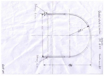

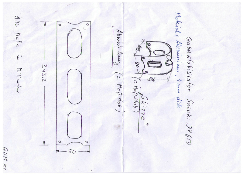

Falls aber jemand Interesse hat, stelle ich gerne meine Pläne zur Verfügung,
muß nur mal schauen wie ich PC-Legastheniker das in diesen Kasten hier bringe.... :lol:

Beiträge: 2142
Hallo :D
@Wooky ...der junge Mann, dem ich meine Zeichnungen anvertraut hatte, lernt in einem mittelständischem Unternehmen das v.a. Klimaanlagen, Luftschächte u. dergl. baut...Blech und Profilverarbeitung halt...
...die haben einen Maschinenpark, Kantbänke, Biegemaschinen, etc., da machst Du Augen.... :shock:
Der Stabilisator hat Millimetergenau gepasst, wie der Junge das gemacht hat, ist mir eigentlich Wurst... :lol:
Wenn ich das an meiner Werkbank hätte selbst machen wollen, hätte ich die erstmal ordentlich mit dem Boden verdübeln müssen, das hätte wiederum meinem Vermieter sicher nicht gefallen... :oops: Ganz zu schweigen von den diversen Biegeversuchen von Hand, nee Danke!
Die Profis machen das besser und schneller... und wenn`s dann auch nix kostet... 8)

Wenn der Verzug beim Bremsen weg ist, dann möchte ich auch so einen :wink:
Wenn`s bei euch so gut passt, kann mir bitte einer die Maße geben?
Ich könnte es am PC modelieren und mal beim Blechbauer nachfragen was er haben will.
Stefan :mrgreen:

Beiträge: 2142
Moin, Stefan :D
...weil Du so lieb gefragt hast....

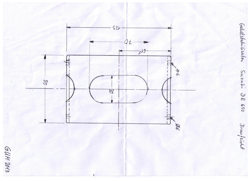

Habe die Pläne eingescant, verkleinert, und ( versucht) hochzuladen... :roll:
die Draufsicht folgt im nächsten Beitrag, hoffe Ihr könnt was damit anfangen... :wink:
Beiträge: 2142
...so, da isse:
DR-Dad
Beiträge: 94
Wohnort: Niederbayern
Beitrag von DR-Dad »
Super Danke,
Modeliert isses schon. Hatte bis eben Mittagspause 8)
ich geh gleich morgen mal zum Blechfuzzi :wink:
