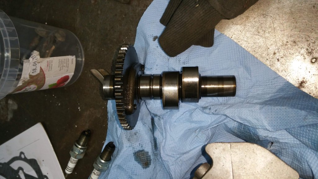

Auch wurde da schon richtig originell am Kettenspanner gearbeitet.
Die Nockenwelle und die Kipphebel schauen nach 36000 km aus das wäre plausibel.

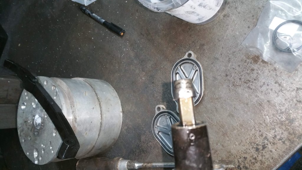

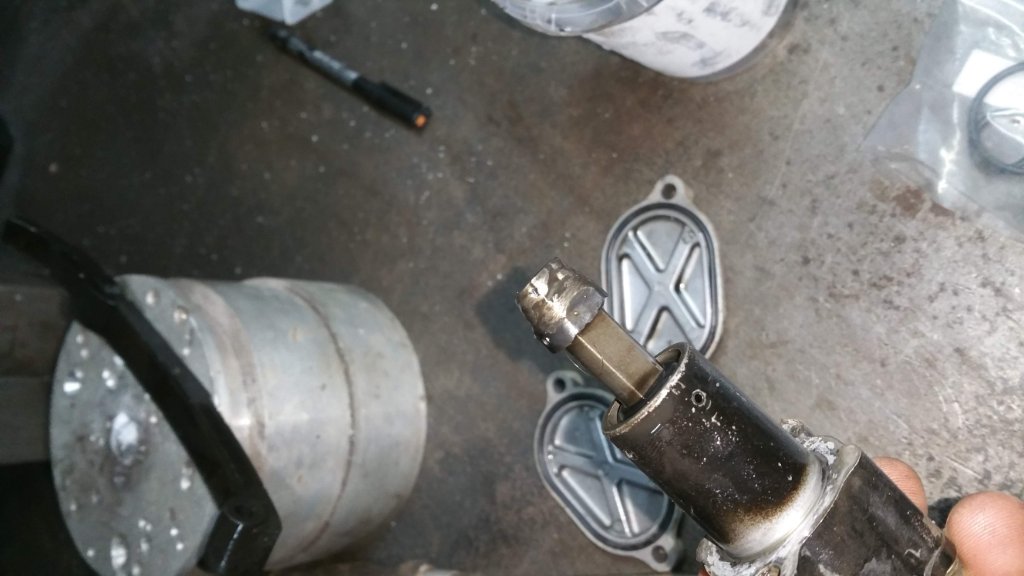

So es gibt mal wieder ein Update die DR läuft immer besser der Ölverbrauch ist fast weg sie Starten mittlerweile fast ohne blaue Wolke die braucht einfach nur Bewegung die gute ,
eine Notreparatur am Offenen Herzen musste auch sein hatte sich am Überholten kopf doch 1 Gewinde vom Ventildeckel verabschiedet aber das funktioniert nun auch.
