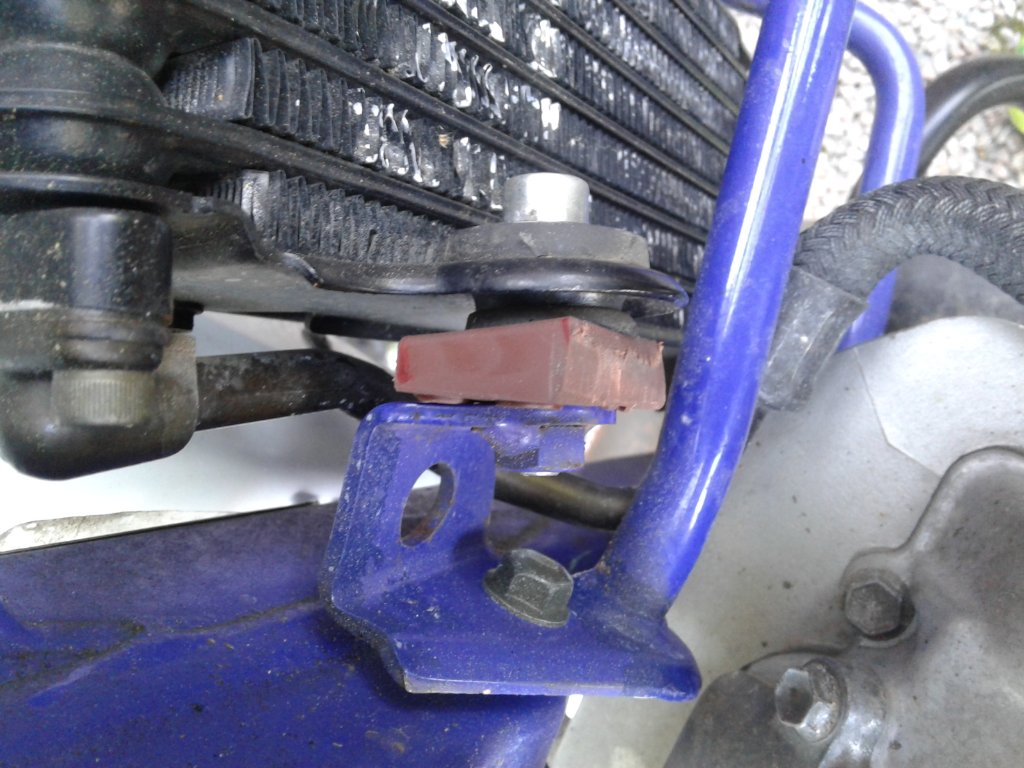

Vielleicht noch ein paar Worte zur Montage des Tanks:
1. Wenn der Tank aufgelegt wird, dann fluchten die zwei Löcher für die hinteren Tankbefestigungsschrauben nicht mit denen am Rahmen, d.h. man
muss einen Dorns oder einen Kreuzschlitzschraubendrehers durch die Tankbefestigung in die Gewinde vom Rahmen stecken und durch Hebeln es
hinbekommen, dass die andere Schraube fluchtet und eingedreht werden kann.
Ist die erste Schraube leicht eingeschraubt geht es mit etwas fummeln auch mit der zweiten Schraube.
Ärgerlich ist das jedoch schon.
Ich bin nun dabei gegangen, und habe die zwei runden Tankauflagegummis (sind geriffelt) etwas abgeschliffen, damit der Tank etwas weiter nach
vorne kommt. Damit geht es dann auch mit den zwei hinteren Befestigungsschrauben ohne großes Gefummel.
2. Der 25 l - Tank hat rechts und links zwei "Flügel", welches das Hauptrahmenrohr links und rechts umschließen.
Der rechte Flügel drückt dabei gegen den Kühler, so, dass dieser etwas nach vorne geneigt werden muss.
Das hatte ich auch mit einem Kunststoffkeil, wie er zum Verlegen von Laminat verwendet wird, auch getan, aber Vorsicht:
Während der Fahrt wackeln die "Flügel" ziemlich hin und her, insbesondere, wenn der Tank nicht gefüllt ist, und dann scheuert der rechte
"Flügel" wieder am Kühler.
Ich habe mir einen dickeren Türstopper-keil gekauft und entsprechend gekürzt, und dann diesen eingebaut.
Damit geht es jetzt, wobei der Vorderradkotflügel noch gerade so am Kühler vorbeiläuft.
Gruss
Thorsten

Dacht ich mir doch daß es Probleme mit dem Ölkühler gibt.
Ist der Tank an den hinteren Befestigungslöchern nicht so Massiv daß man die Löcher passend Bohren oder weiten könnte? Ich hab das so zumindest in Erinnerung.
