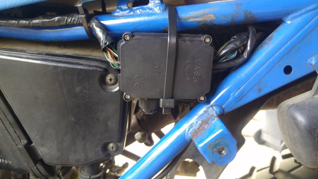

nach einigen Wartungsarbeiten wollte ich einen kurzen Zwischenstand geben. Leider habe ich keine Bilder, daran habe ich im Eifer des Gefechts nicht gedacht.
Als ich am Donnerstag die LiMa gemessen habe, musste ich ja diverse Stecker freilegen, um an die Messpunkte zu kommen. Dabei habe ich gelernt, daß der große schwarze "Gummiklumpen", den ich für die CDI hielt, nur ein Haufen Steckverbindungen ist, die eher provisorisch mit viel Isolierband in eine "Gummitülle" verpackt waren. Dahinter befand sich die CDI.
Am Samstag habe ich zuerst den Vergaser geleert und dann die notwendigen Reparaturen für den TÜV vorgenommen. Dazu gehörte die Reparatur der Blinker. Dabei ist mir aufgefallen, daß die nachträglich angebrachten Miniblinker sehr stümperhaft angeschlossen waren. Die Anschlussleitungen waren per Hand verdrillt und dann mit einem Schrumpfschlauch "fixiert". :shock: Erwartungsgemäß gab es hier Wackelkontakte. Nach diesem Erlebnis habe ich nochmal die gesamte Elektrik geprüft und weitere stümperhafte Verbindungen gefunden. Auch die Verdrahtung zur CDI (im "Gummiklumpen") war betroffen. :cry: Ich habe alle schlechten Verbindungen sauber und neu verbunden, so daß jetzt keine Kontaktprobleme mehr bestehen sollten. Die "Gummitülle" habe ich belassen, aber jetzt mit einem Gegenstück vernünftig geschlossen.
Nach der Aktion habe ich das Motorrad gestartet (Zum ersten Mal seit einer Woche) und sie sprang beim 4. Treten an. Das ist schon nicht schlecht. :D
Am heutigen Sonntag habe ich nochmal einen Startversuch nach 16 Stunden Wartezeit gewagt. Wieder sprang sie nach dem 4. Treten an. Mal sehen, wie es nächstes Wochenende ist. Dann habe ich auch eine CDI zum Testen und kann vergleichen. Bei der Gelegenheit werde ich auch Bilder von der "Gummitülle" machen. :wink:
Ich werde weiter berichten.

so, gestern und heute konnte ich einen Vergleich mit einer ausgeliehenen und der eigenen CDI machen. Das Motorrad zeigt das gleiche Startverhalten. Je nach Witterung braucht sie im kalten Zustand zwei bis 4 Versuche, bis sie läuft. Sobald der Motor etwas gelaufen ist, springt sie auf Anhieb an. Damit kann ich gut leben. 8)
Ich hatte in meiner vorigen Antwort einen "schwarzen Gummiklumpen" erwähnt, in dem einige Stecker gesammelt waren. Hier ein Bild dieses Gebildes:
Nachdem ich die Stecker alle penibel gereinigt und mit Kontaktspray behandelt habe, zeigt die Maschine das zufriedenstellende Startverhalten. Die Ursache des Problems waren also korrodierte Stecker.
Die Gummitülle habe ich gegen eine Verteilerdose getauscht, was nach meinem Empfinden etwas stabiler und hoffentlich auch dauerhafter ist:
Nach dieser Aktion weiß ich zumindest, daß meine CDI in Ordnung ist. Vielen Dank Euch Allen für die hilfreichen Tipps und das mitgrübeln. :idea:

Der "Gummiklumpen" ist eine stinknormale, originale Schutzkappe gegen Spritzwasser und Regen. Nicht das Gelbe vom Ei, aber tut bei mir seit 1992 zuverlässig was sie soll. :mrgreen:
minibootsmann (30 Apr 2019 08:37)
minibootsmann
Beiträge: 255
Registriert: 06 Jul 2018 13:17
Re: Sparker CDI
Beitrag von minibootsmann »
Schau an, wieder was gelernt. :shock:
Ich hätte nicht gedacht, daß man so ein offenes Teil ab Werk als Schutz einsetzt. Naja, wenn's seinen Dienst getan hat, scheint es ja nicht soo schlecht zu sein. :wink:
