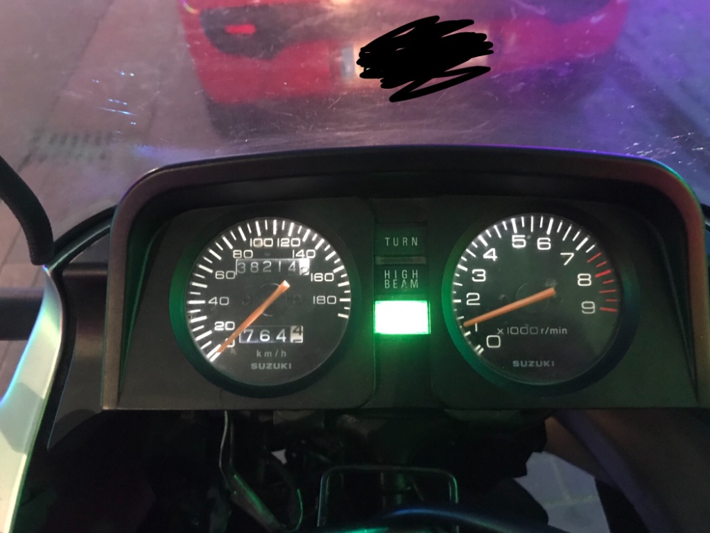

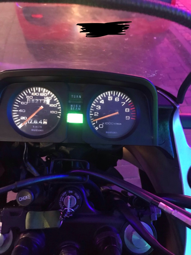

ich habe die Bilder entfernt, da darauf ein Kennzeichen eines anderen Fahrzeuges deutlich erkennbar ist.

Dennis hat geschrieben: 24 Mai 2019 22:47 Hi,
So in Ordnung ?
