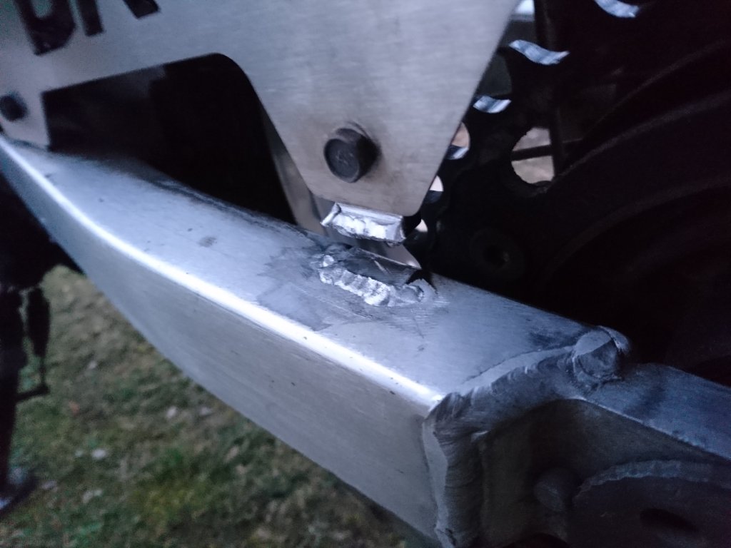

Das Problem mit dem Alublech an der Schwinge, an welches der Kettenschutz angeschraubt wird ist nicht neu:
Bei meiner SE (mit Original-Kettenschutz) ist dies Alu-Winkelblech auch schon zweimal abgebrochen, das habe ich auch schon von anderen gehört.
Ich habe mir vom Schmied ein Stück Alu-Winkelblech gekauft und dieses auf der Schwinge festgeschraubt, nachdem ich eine Ensatbuchse in die Schwinge gedreht hatte.
Seitdem habe ich keine Probleme mehr.

Wenn der Themenersteller schon viel Geld in die Hand nimmt, um es schweißen zu lassen, dann lass ich es doch spätestens beim drittel mal ordentlich machen.
Mit Hirn im Stand-By-Modus den Aluschnipsel 3-4 mal anheften lassen und dann meckern ist großes Kino.

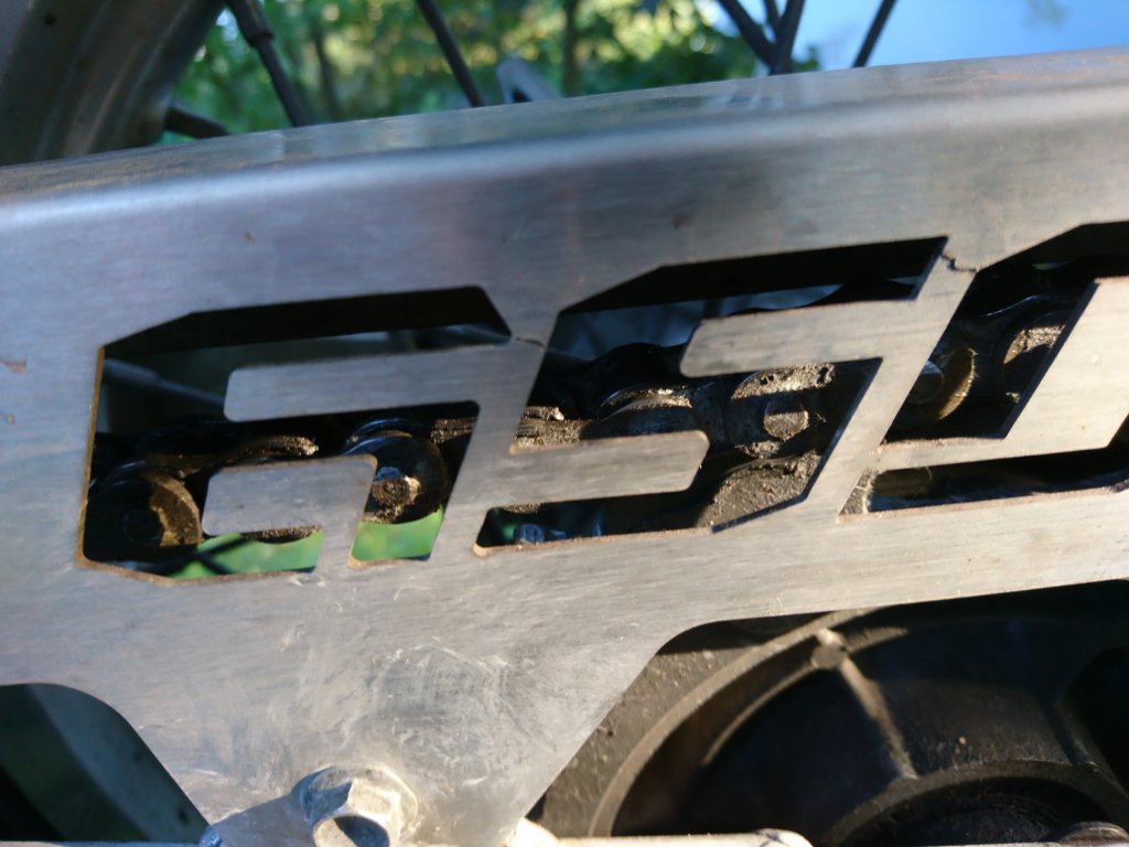

Der Schutz ist an mehreren Stellen gerissen, Teile sind herausgebrochen.
Am in Fahrtrichtung vorderen, oberen Bereich ist der Kettenschutz deutlich verbogen und hat Anlaufspuren. Dort hat die Kette am Kettenschutz gerissen.

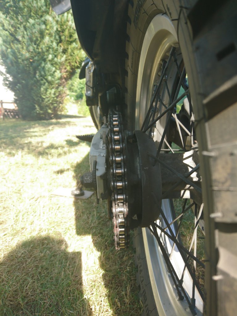

Nach Rücksprache wurde als Ursache eine Tieferlegung von Suzuki und zusätzlich eine Tieferlegung mit MIZU- Umlenkhebel festgestellt.
Durch diese extreme Kombination verändert sich die Position der Kette derart, dass diese viel zu hoch über der Schwinge steht und am Kettenschutz anläuft. Das ist die Ursache für die Schäden.
Daher lehnen wir Gewährleistungsansprüche ab.
Unabhängig davon möchten wir darauf hinweisen, das durch die Kombination der Umbauten die Zulassung, Fahrzeuggeometrie und der Radfreigang nicht mehr gewährleistet sind und Unfallgefahr bestehen kann.
Im Extremfall wird bei dieser Tieferlegung nicht nur der Kettenschutz und die Schwinge zerstört, sondern es droht die Gefahr eines Unfalls, weil sich das Hinterrad im Kotflügel verklemmen kann.
Zusätzlich wird es in nächster Zukunft die Halterung der oberen Kettenrolle - bei der SP46 eh nicht so stabil - erwischen. Die Kette läuft so weit oben, das sie durch die Rolle umlenkt wird - dafür ist diese nicht gemacht und wird daher abreißen.

Ich war bei ebay Kleinanzeigen auf der Suche nach einem passenden Kettenschutz und fand diesen. Hatte vor dem Kauf Kontakt mit Stefan, um sicherzugehen, dass es passt. Er sagte, ein Kettenschutz brauch keine ABE/KBA und ich solle die Daten angeben. Gesagt, getan, bezahlt, bekommen, angebaut. Leider brach die hintere Halterung an der Schwinge bereits nach der zweiten oder dritten Fahrt zur Arbeit, es schepperte. Natürlich habe ich mich sofort bei Stefan gemeldet. Kaputte Halterung blöd, also in Fachwerkstatt zum Aluschweißen gefahren. Die das genauso angeschweißt, wie es war, nur einseitig. Brach nach wenigen Tagen erneut hinten. Wieder zur Werkstatt, gesagt, sie mögen wenigstens von drei Seiten festschweißen, das hielt dann. Welch Freude, danach brach die Halterung vorne, wieder zur Werkstatt, bitte so schweißen, dass es hält. Das funzte: Halterung mit dickem Kleks hält. Aber, oh je, Wochen später fiel mir auf, dass der Strich vom D weg ist. Hm … irgendwann rasselte es. GGrrr, die 6 und dann die 5 oben gerissen.
In allen Fällen meldete ich mich bei Stefan. Telefonierte, sendete Fotos.
Natürlich ist mir die Aufklärung wichtig. Sollte etwas mit meinem Krad nicht in Ordnung sein, lasse ich das beheben. Lade auch gleich Fotos hoch.

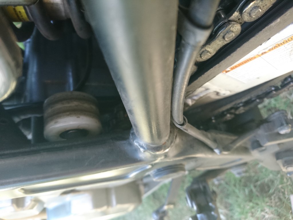

Kettenrollen erneuert
Kette von hinten
Kette von hinten

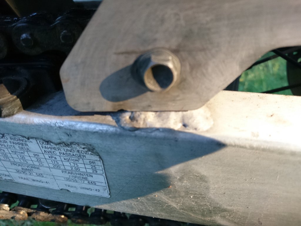

Schweißklumpen auf Schwinge

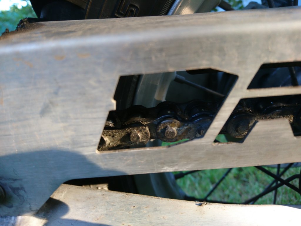

Re: Problem mit Edelstahl-Kettenschutz
Beitrag von Bille »
DR 650 SE

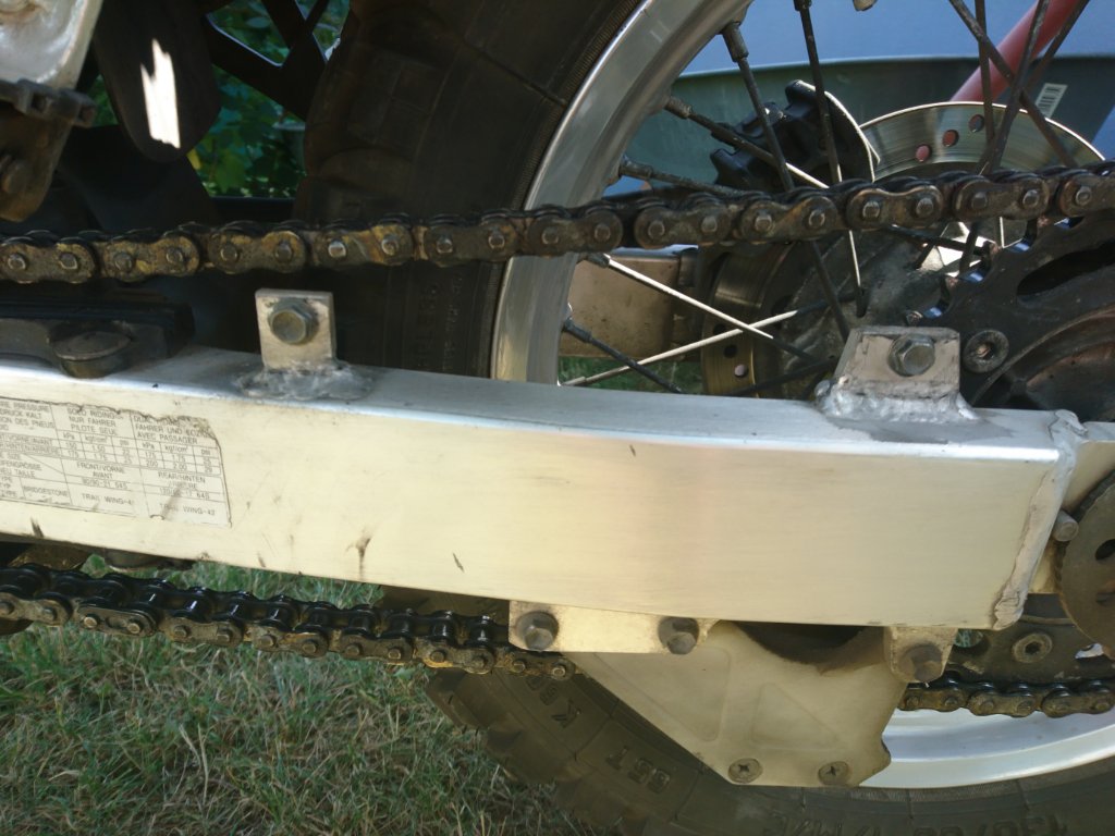

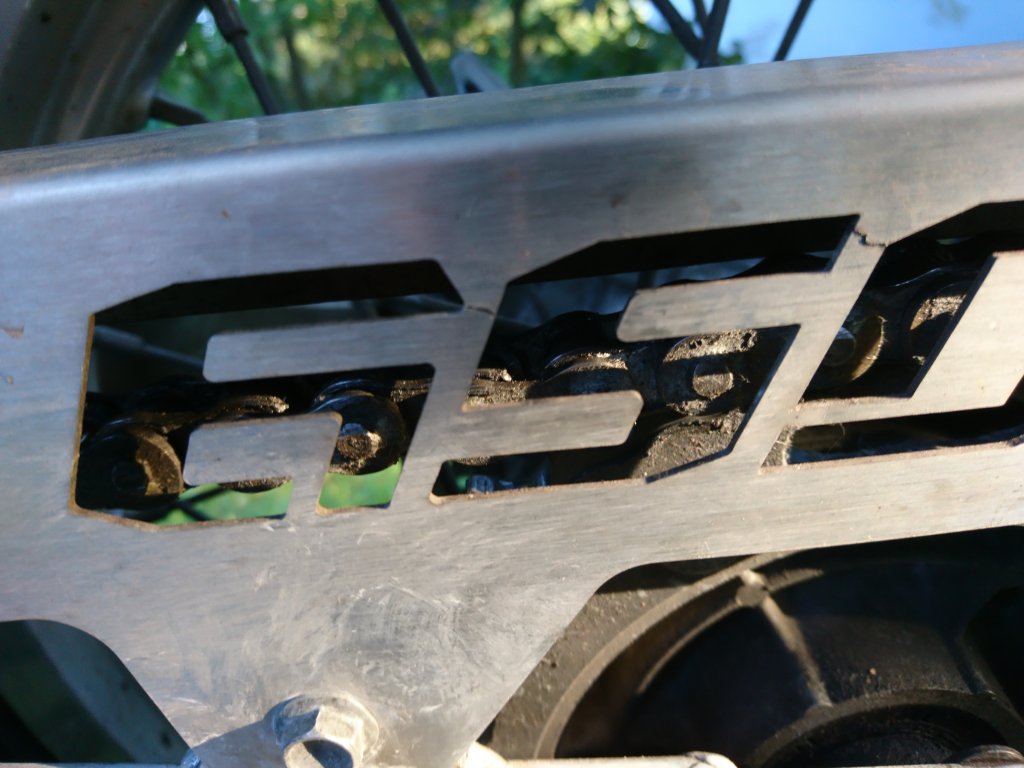

Beiträge: 138
Wohnort: Magdeburg
Beitrag von Bille »
DR 650 SE
