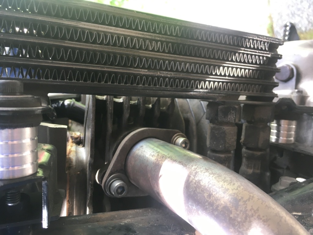

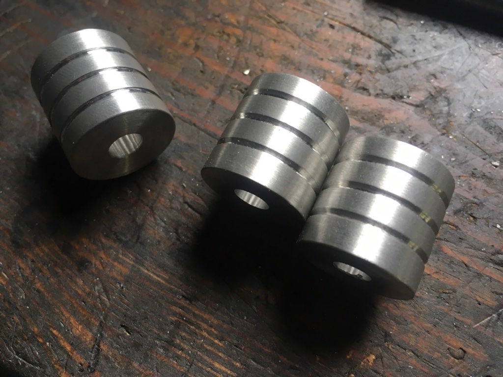

hab jetzt den ölkühler um 20mm versetzt via 3stk 7075er buchsen (6,5x20x20). sieht schon besser aus die anströmung der kühlrippen.

Sehr coole Buchsen.
