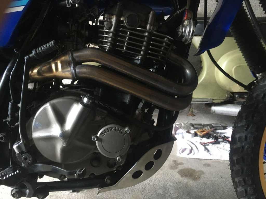

als erstes würde mich interessieren, was das im bild für ein auspuffkrümmer ist. diesen velauf seh ich auf keinem bild im www. zudem ist ein anderer schalldämpfer verbaut (gianelli glaub ich?!). meine frage zielt darauf ab, ob ich die hauptdüse/düsennadel fetter stellen muss bei diesen teilen.

Das ist ein DEVIL Leistungskrümmer aus Edelstahl.

vielen dank. das ist ja schonmal gut zu wissen. endschalldämpfer ist irgend ein silencer ding von gianelli. ich hoffe, dass dieser nicht "drosselt“ und dem motor hitzeprobleme bereitet.

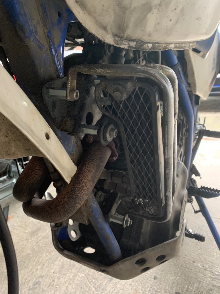

Hitzeprobleme treten auf, weil der Ölkühler direkt vor dem linken Auslassventil montiert ist. Die Lösung siehst Du anbei. Übrigens auch mit Devil Leistungskrümmer, allerdings in „schmutzig“.
Dein Auspuff schaut top aus.

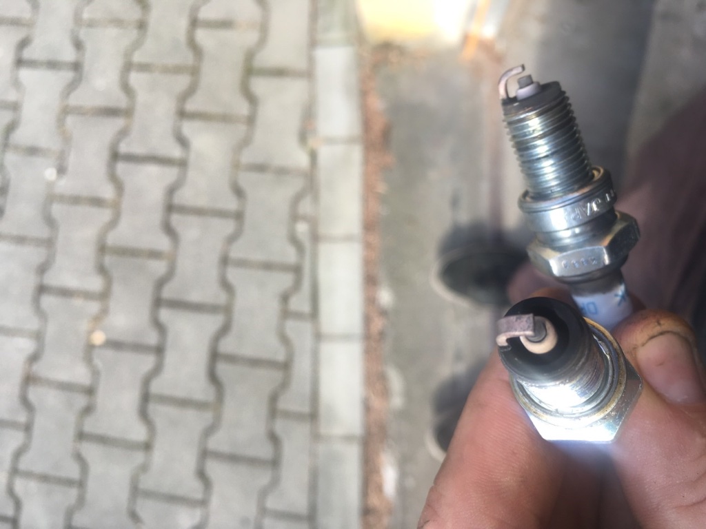

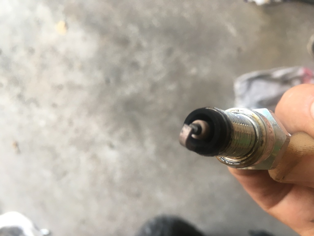

Re: newbie fragen dr600s
kerzen sehen nach meiner meinung i o aus, bilden ja aber auch nur "das mittel" der vergasereinstellung ab. zudem sind sie erst 100km alt.
der ölkühler hängt noch an originaler position. und ihr habt recht: die kühlrippen links werden davon um luftstrom beraubt. werde mir distanzstücke dafür machen in 30mm.
