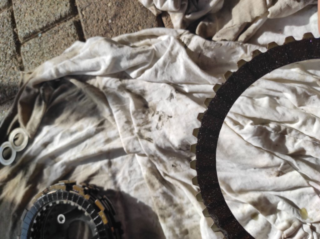

ich hab (mal) wieder ein Problem...
Ich hatte mir ja einen Kupplung Reparatursatz bestellt.
Von BTS ein Kupplung Reparatursatz EBC 19909175343205
So hab ihn gestern Nacht nochmal in Öl eingelegt wollte gerade anfangen und dann ist mir aufgefallen meine Kupplung Belagscheiben dezent anders aussehen als die Originalen.
Da ich nochmal alles überprüft hab und das Set für meine Maschine ist weiß ich gerade nicht so ganz ob ich die auch ein bauen kann/soll :roll:
