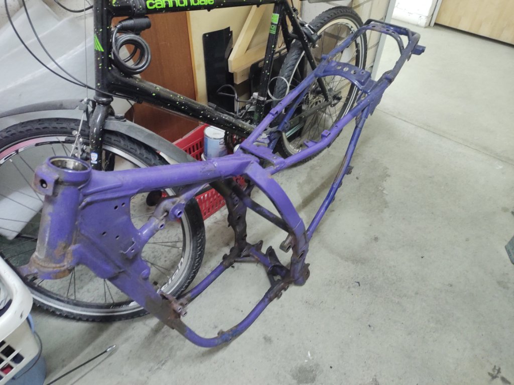

von Der Dreisi
Also ich verstehe die ganze Dinge hier nicht wegen ein paar Kilos... :?:
Meine zweite 46er wiegt nämlich gar nicht so viel, dass man sich da Gedanken drum machen muss. :P
Sind wenn es hochkommt 15 Kilos... :lol: :lol: :lol:

von DR500
Die 20g blaue Farbe auf dem Heck sind definitiv zu viel :twisted:
