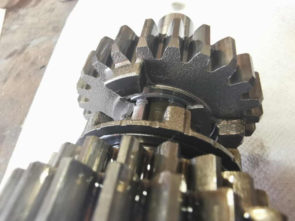

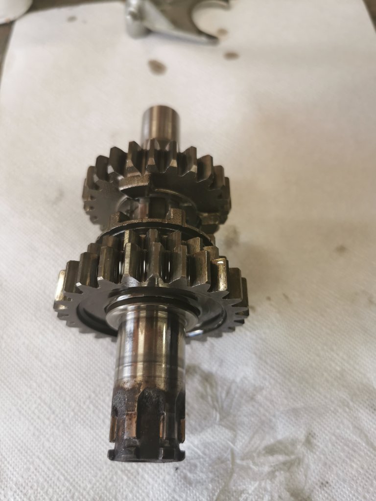

Also war auf der Kickstarterwelle die dünne Scheibe noch drauf?

Hasi hat geschrieben: 01 Mär 2021 20:01 Also war auf der Kickstarterwelle die dünne Scheibe noch drauf?
Genau. Habe die technische Zeichnung als Referenz gegen gehalten

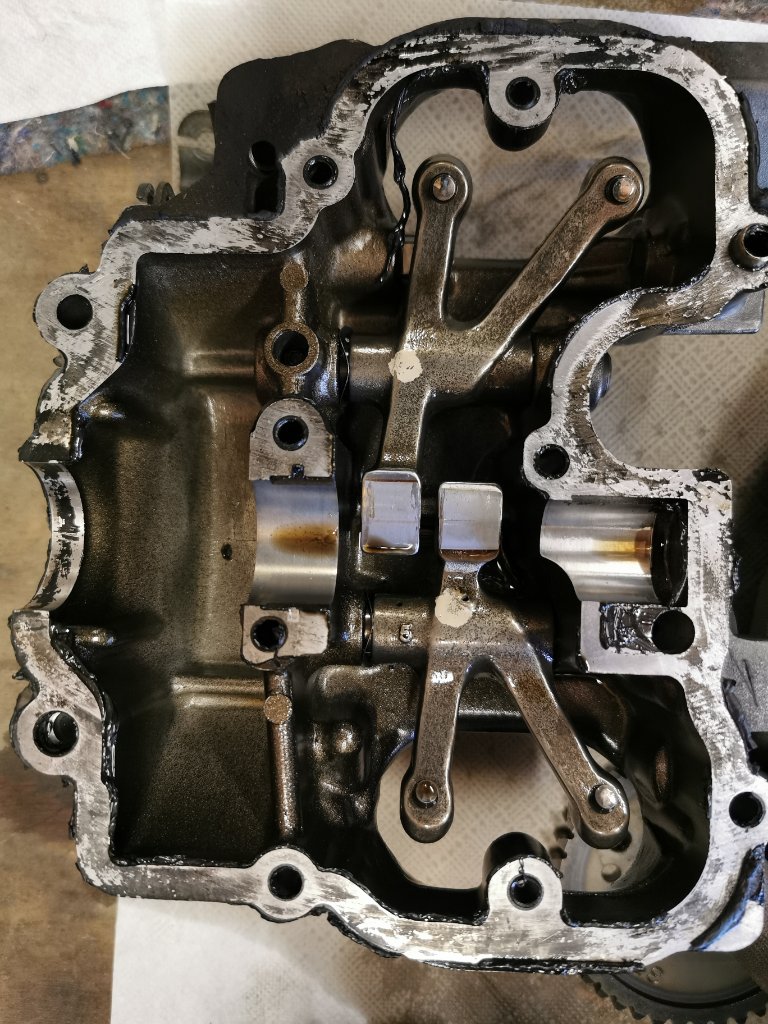

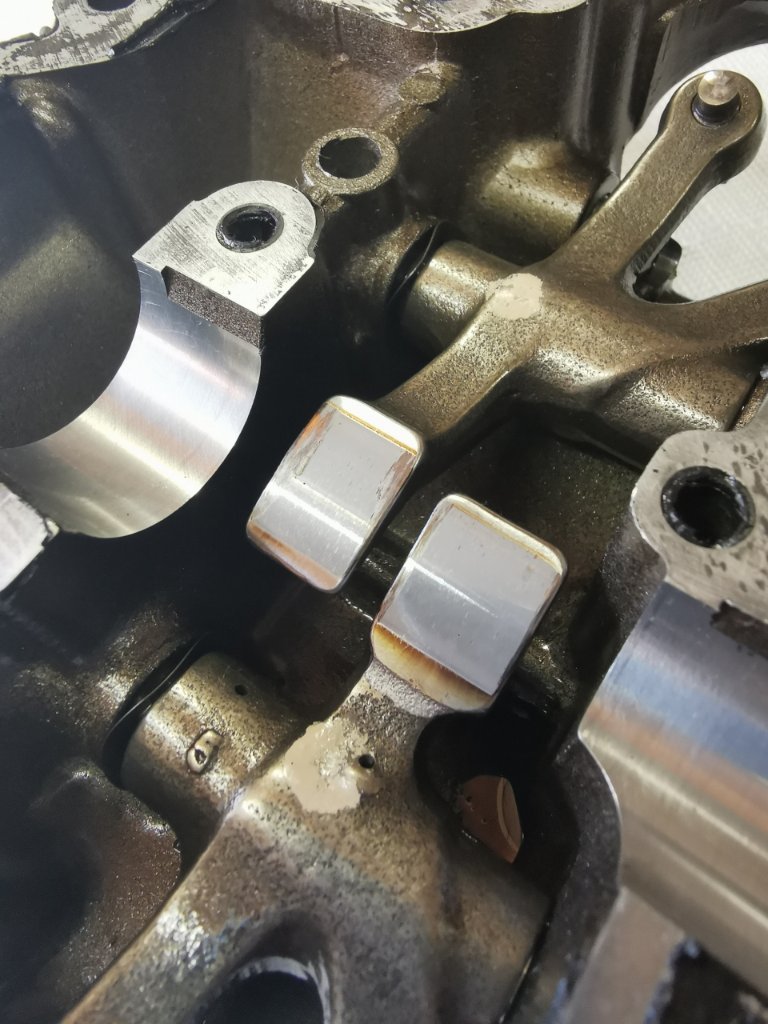

Prüfe gerade alles auf Verschleiß, solang ich nicht weiter machen kann, weil ich dir Nutmutter nicht runter bekomme.
Kann mir jemand sagen, ob die Kipphebel noch in Ordnung sind?

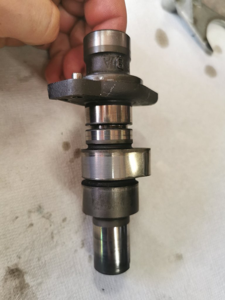

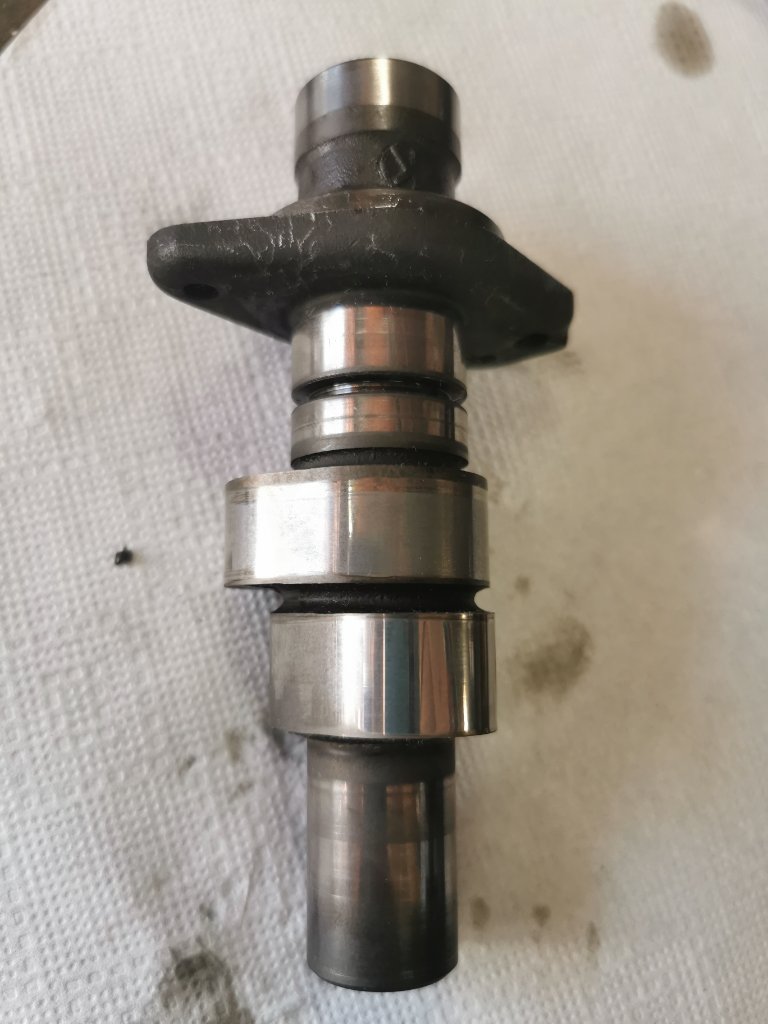

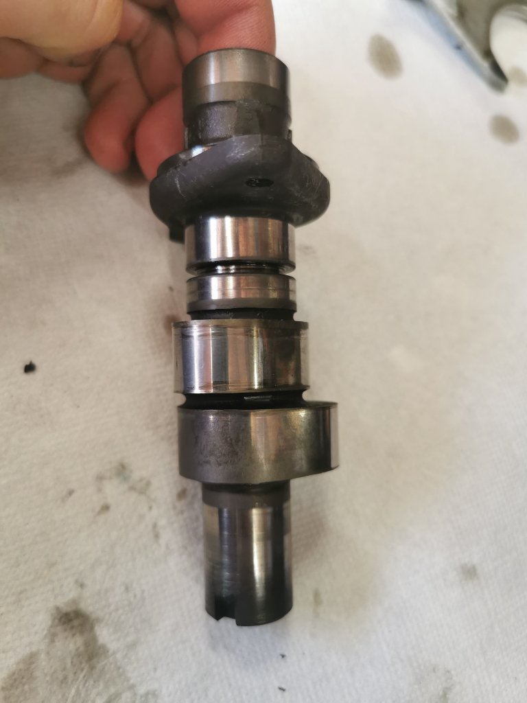

Und die Kurbelwelle?
Beiträge: 6033
Re: Gebrochener Metallring im Motoröl
Nockenwellenpitting? Wisch mal das Öl ab, dann wird man es besser erkennen können.
Haben die Kipphebel Wölbung nach innen, oder sieht das auf den Bildern nur so aus?
Beiträge: 1863

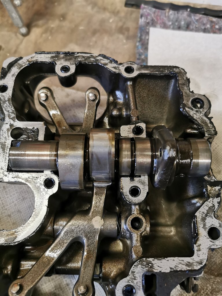

Die Kipper sind so gut wie durch, die Nocken kann man nicht sehen während sie auf den Kipphebeln aufliegen. :roll:
Man kann aber davon ausgehen, dass auch bei der Nockenwelle eine Generalüberholung fällig ist.
NW-Lager sehen noch ganz gut aus, dort kein Handlungsbedarf.

Also, entweder haben die Nocken "Löcher" oder das täuscht wegen dem Ölfilm.
Der Zustand der Kipphebel ist für mich nicht wirklich zu erkennen.

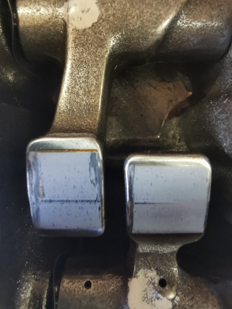

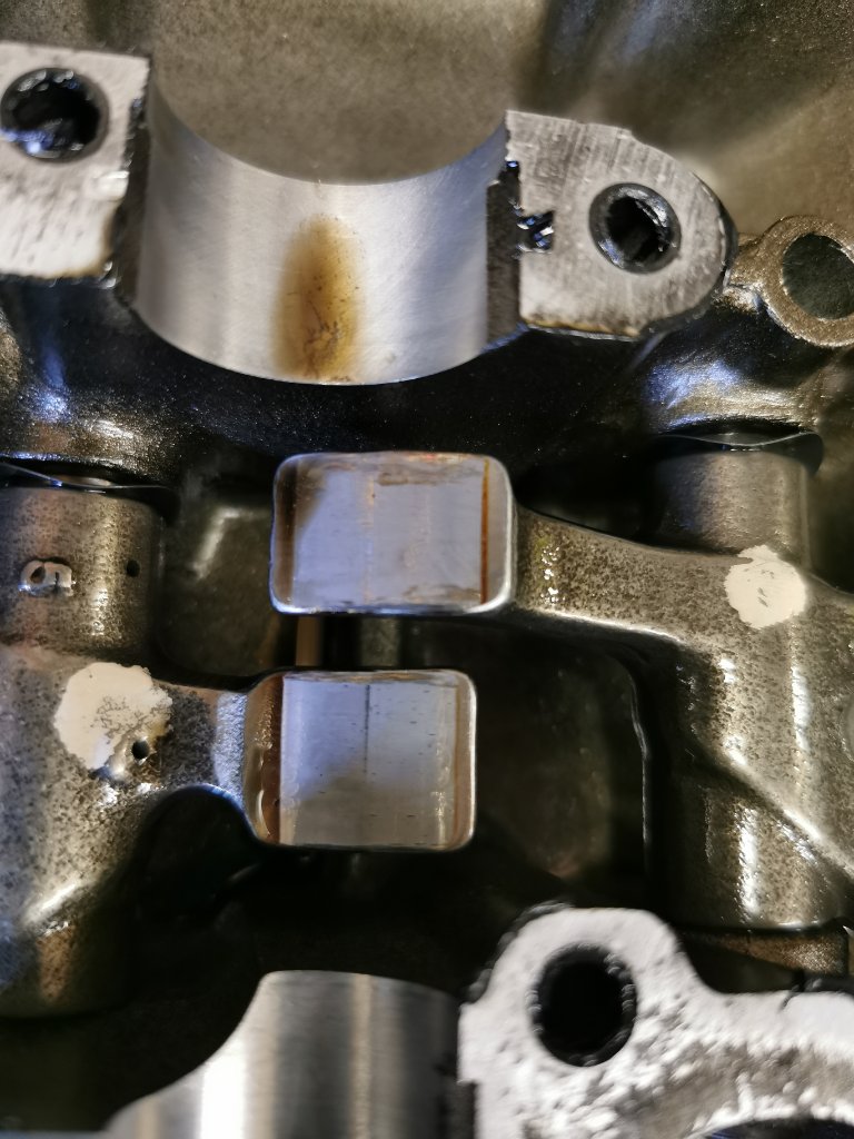

deFlachser hat geschrieben: 06 Mär 2021 12:21 Also, entweder haben die Nocken "Löcher" oder das täuscht wegen dem Ölfilm.
Hoffe man erkennt hier mehr? Die Wölbung geht nach außen. Der eine ist Kommode glatt, der andere bisschen rau an einem Rand.

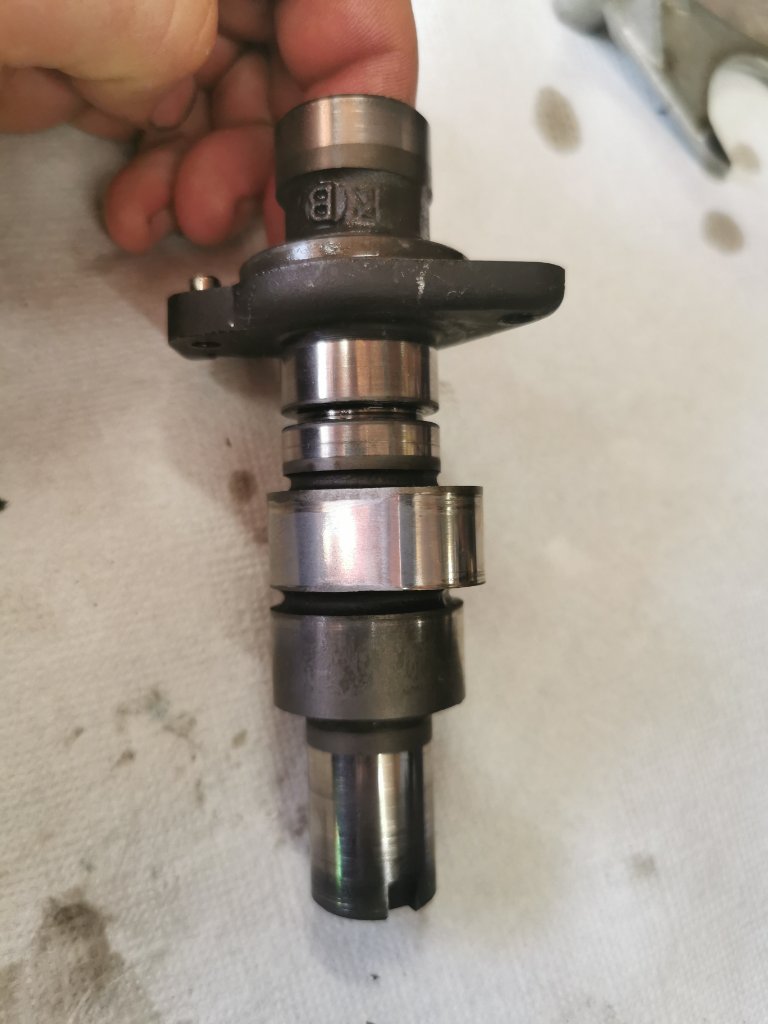

So ist die KW ölfrei. Was meint ihr?

Beiträge: 6033
Dann sah das mit den Löchlein nur so aus, durch das Öl. Die Lager sehen auch gut aus und an der nw noch an den Kipphebeln kann ich auf den Bildern Schäden erkennen.

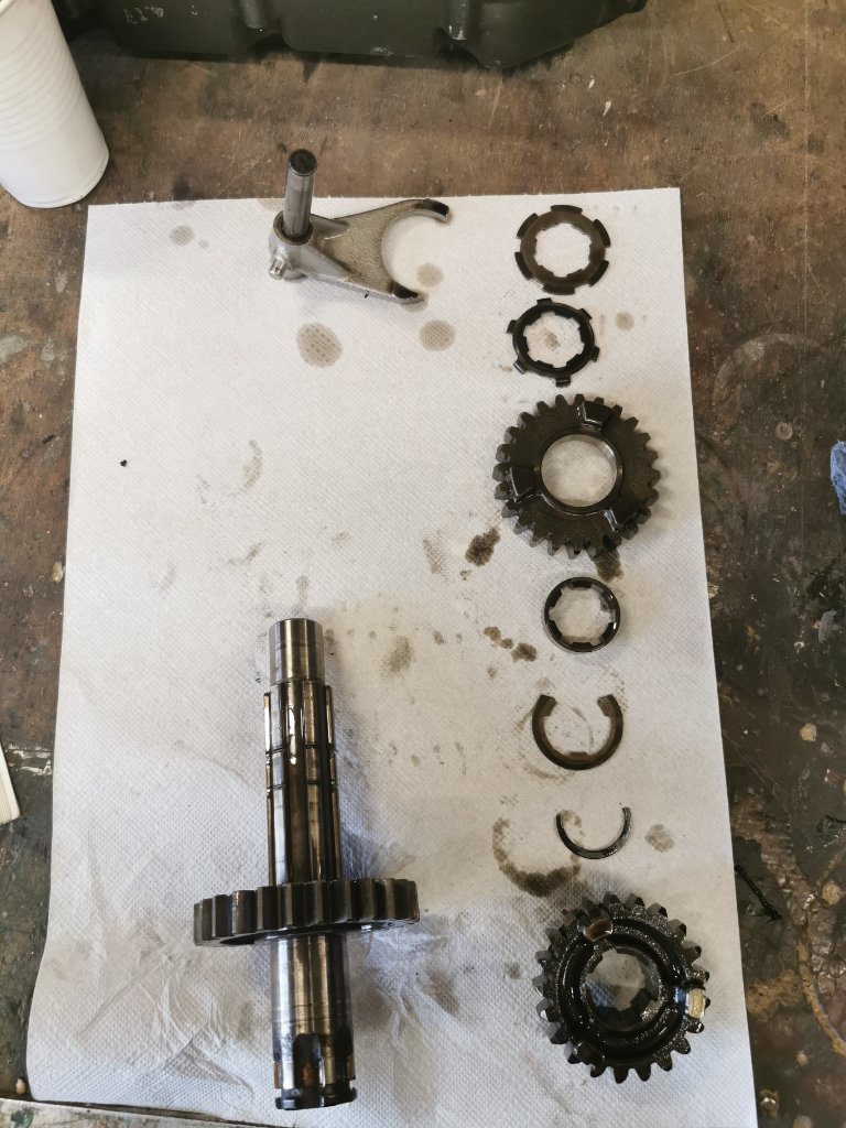

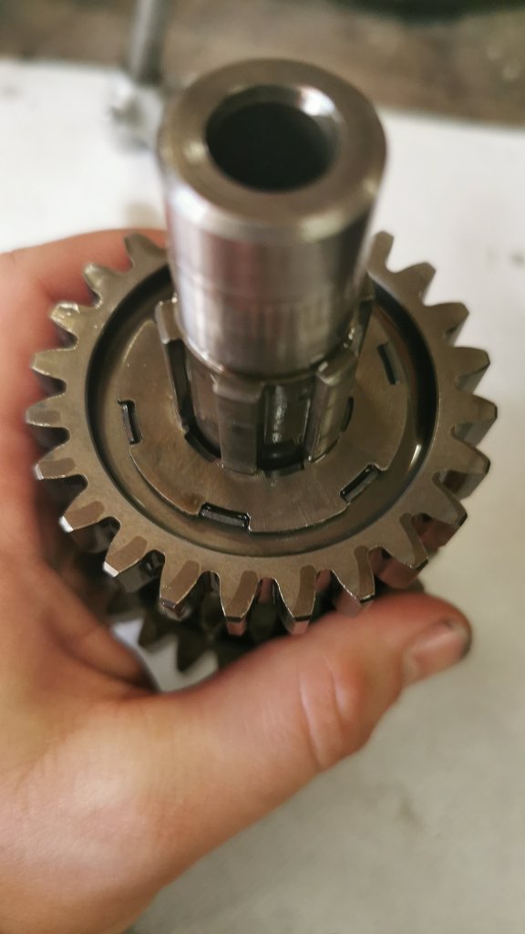

Wie löst man denn diese Sicherung?
Blue-Daker
Beiträge: 51
Registriert: 11 Jan 2021 20:32
Beitrag von Blue-Daker »
Nehme die Frage zurück. Srengring auf der andern Seite des Zahnrads lösen und alles ein Stückchen nach hinten schieben.

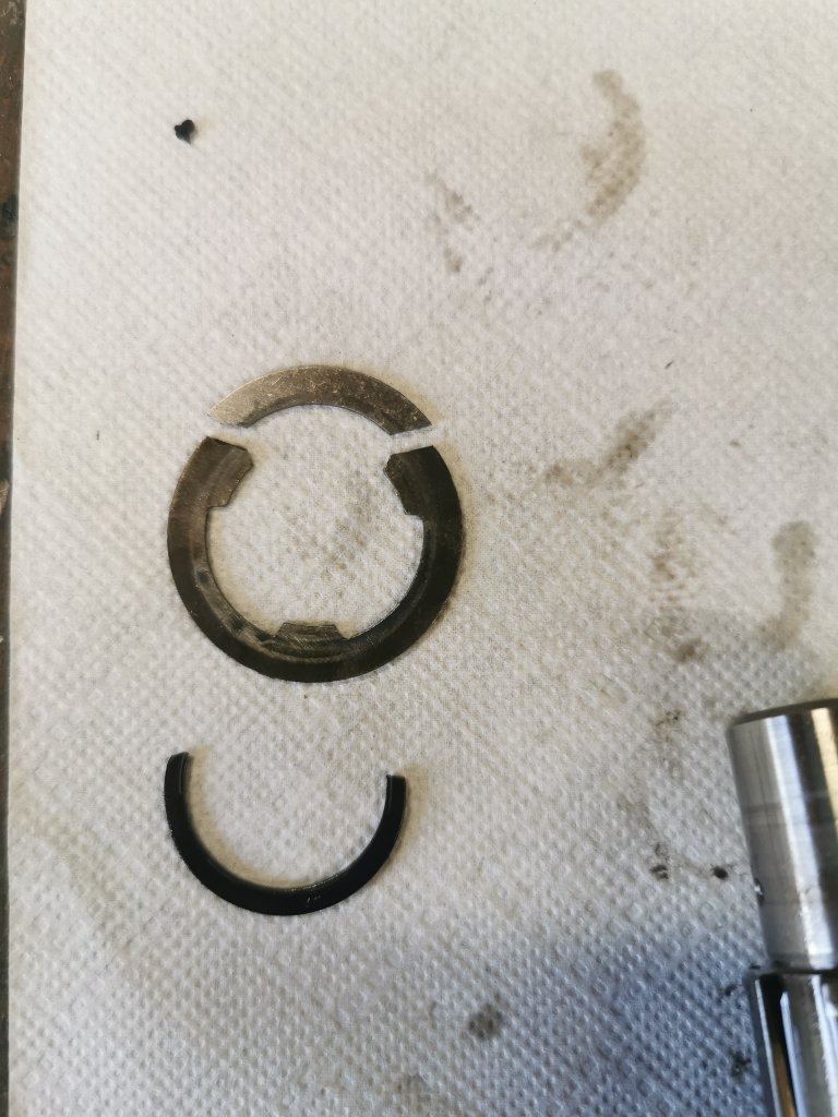

Hier noch das Bild der gebrochenen Ringe...
