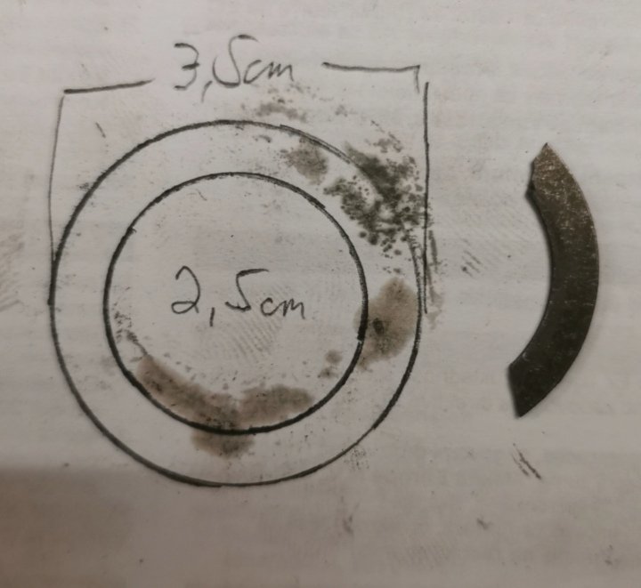

Moin zusammen,
Wollte nur den Simmerring des Kickstarters meiner SP41 tauschen, weil Öl austrat.
Beim Ölablassen dann die böse Überraschung:
beim Ausbau des Ölsiebes fällt ein abgebrochener Metallring heraus.
Dachte erst an die Ringe auf der Welle des Kickstarters. Die sind aber alle heile. Daher habe ich alles vorbereitet um morgen den Motor komplett auszubauen und das Getriebe zu zerlegen.
Hat jemand eine Ahnung wo dieser Ring her kommen? Außendurchmesser 3,5cm, Innendurchmesser 2,5cm, also 0,5cm breit.

Hier das Bild des Ringstückes mit Rekonstruktion der ursprünglichen Größe.

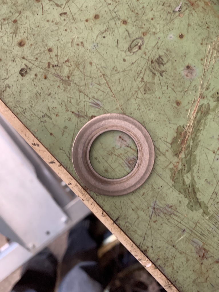

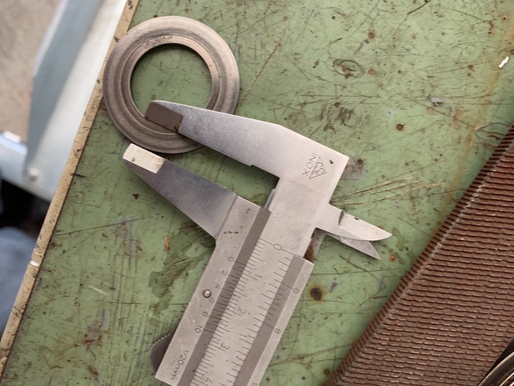

Re: Gebrochener Metallring im Motoröl
Die habe ich gerade in der Hand, Innendurchmesser 22 mm,
Außendurchmesser 38 mm, Stärke 8 mm
Die Fotos sind mein Eigentum. Vielleicht erkennt man ähnliche Einlaufspuren

franz muc, ich wollte wissen wie DICK das Material ist.

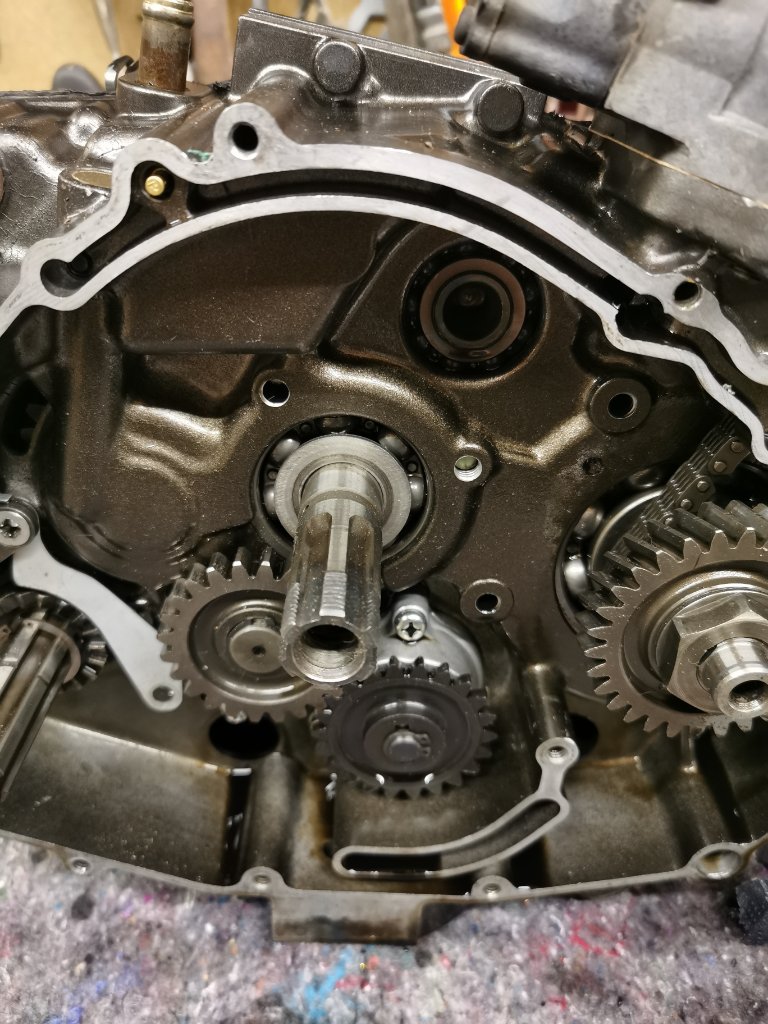

Die Abtriebswelle hat am Kettenritzel 25mm, habe mal alle Lager gemessen. Die anderen Wellen sind kleiner im Durchmesser.

Der ist heile, wenn es der letzte vor dem Kugellager ist?Aynchel hat geschrieben: 01 Mär 2021 13:59 moin auch

Vielen Dank für die Erklärung! Also der Ring ist 1mm dick. Habe den Motor inzwischen auf Arbeitshöhe und bin bereit für nächste Schritte. Kupplung ist ausgebaut.DROldie hat geschrieben: 01 Mär 2021 10:33 Hallo Bue Dakar, wie stark/dick ist denn der Ring?

Vielen Dank!dirk65 hat geschrieben: 01 Mär 2021 17:42 Die Abtriebswelle hat am Kettenritzel 25mm, habe mal alle Lager gemessen. Die anderen Wellen sind kleiner im Durchmesser.
Wie komme ich da ran?
